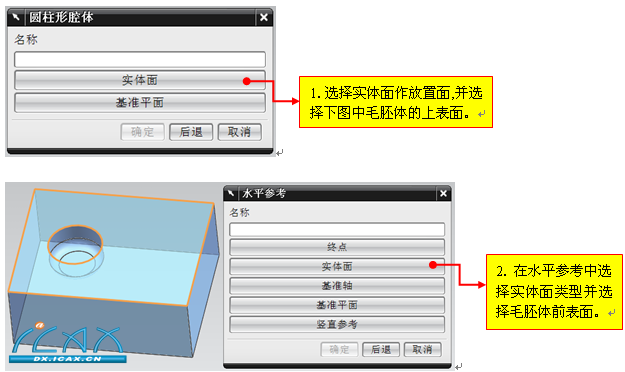

①定义放置面,定义水平参考:
选择【矩形】进入【放置面】选项界面,并选择【实体面】作为放置面,选择毛胚体的上表面后会弹出水平考对话框选项如下〖图6-4-2〗:
〖图6-4-2〗

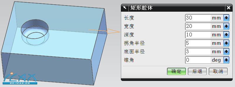

②定义形状尺寸:
在定义完成水平参考并【确定】后,接着会弹出矩形腔体的【特征参数】定义对话框,并按下图修改参数定义,输入完成后按【确定】。

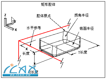

〖备注〗:【矩形腔体】各参数的几何意义如下图:

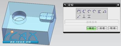

特征形状参数定义完成,按【确定】后弹出下图的预览界面,并出现定位对话框。
〖备注〗定位方式与【矩形垫块】定位类似。

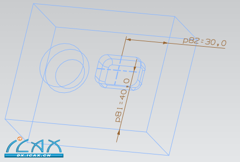

注意〗按下图选用【垂直】定位方式定位并输入定位参数如下图:

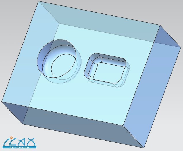

④按【确定】得到如下结果:
⑤特征参数及定位修改:
所有的定义【参数】及【定位尺寸】,都可以在【导航器】中〖右键〗进行编辑及修改。
