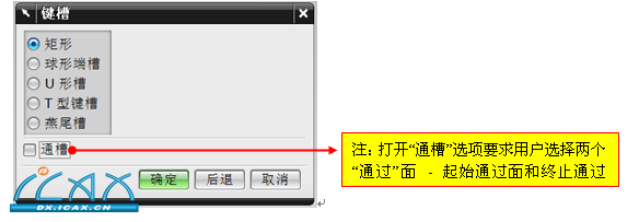

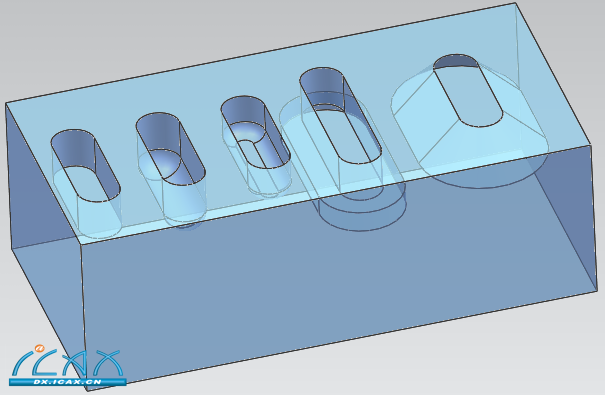

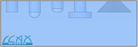

【键槽】:可以让用户创建一个直槽的通道穿透实体或通到实体内。在当前目标实体上自动执行求差操作。所有槽类型的深度值按垂直于平面放置面的方向测量。
〖键槽的类型共有上面五种〗〖图06-05-01〗
①【前提】:进入NX6建模(Molding)环境
A.在特征工具条上,单击键槽图标进入
B.或者选择:插入→设计特征→键槽。
②接着:可以看到弹出【键槽】〖类型选择〗操作菜单:如下图:
〖图06-05-02〗
③选择键槽的类型。
④选择放置键槽的平面(或基准平面)
⑤选择水平参考(矩形型腔的长度方向)
⑥如果是通槽还选择两个通槽面(起始面,终止面)。
⑦输入键槽参数。
⑧定位键槽。
