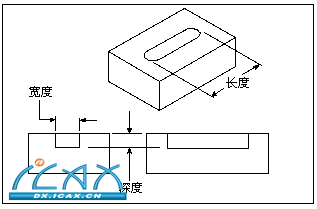

键槽的类型
〖备注〗【键槽的类型】详解:
键槽的类型有5种,如上图〖图06-05-01〗,区别在于键槽的截面形状和参数输入的不同,如果不是通槽,槽沿长度方向的两个端点的形状均为半圆,槽的形状和参数如下图

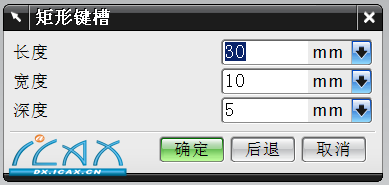

A.【矩形】:槽的截面形状为矩形,各参数如下图所示:

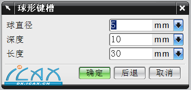

B.【球形端槽】:球形键槽保留有完整半径的底部和拐角。

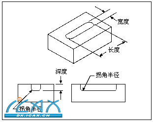

 C.【U形槽】:槽的截面形状为U型,这类键槽有整圆的拐角和底部半径,各参数含义如下图:

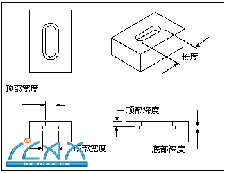

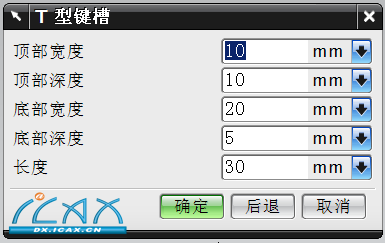

D.【T形槽】:槽的截面形状为一个倒转的T型,各参数含义如下图:

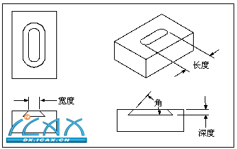

E.【燕尾槽】:槽的截面形状为燕尾形状,各参数含义如下图:
