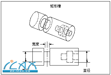

A.【矩形沟槽】:沟槽的截面形状为矩形,各参数含义如下图所示:

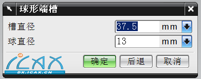

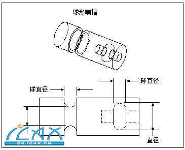

B.【球底沟槽】:球底沟槽有两个参数:沟槽直径和球底直径,其含义如下图:

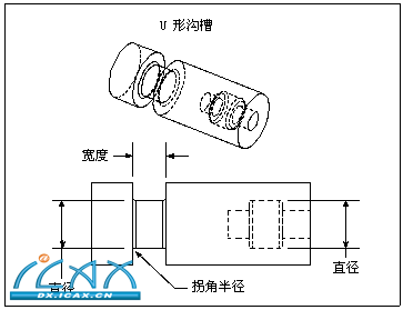

C.【U形沟槽】:沟槽的截面形状为U型,有3个定义参数,各参数含义如下图:

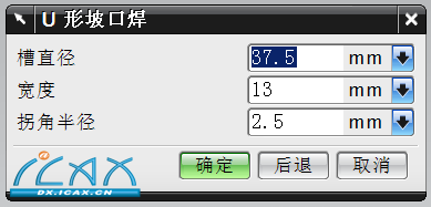

④输入沟槽参数。依上图中类型图片中的参数输入。

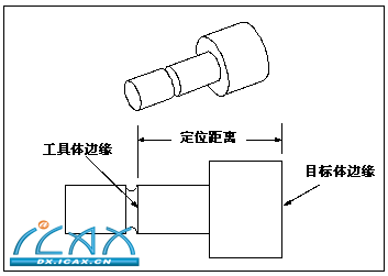

⑤定位沟槽。〖槽的定位〗和其他的成形特征的定位稍有不同。只能在一个方向上定位槽,即沿着目标实体的轴。没有定位尺寸菜单出现。通过选择目标实体的一条边及工具(即槽)的边或中心线来定位槽。请看下面的图解。
