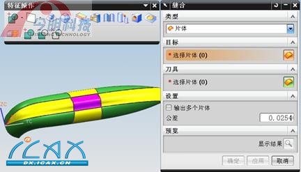

步骤一:打开目录://CH10\Part_CH10\ Sew_Sheets_CH10_03_01.prt(特征操作.rar),进入建模环境。接着点击【实例特征】→【缝合体】如下图〖图CH10-03_01〗画面:
〖图CH10-03_01〗

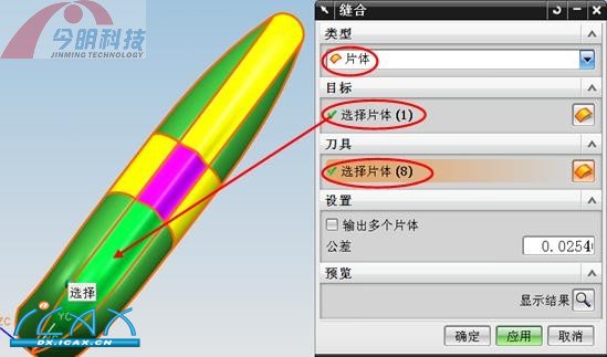

步骤二:接着,在【类型】选项中选择〖片体〗,并分别定义一个目标体,其余八个片体作为工具体如下图〖图CH10-03_02〗
〖图CH10-03_02〗
步骤三:定义完成目标及工具体后,可点击【预览】,得到下图如:〖图CH10-03_03〗画面:所有片体颜色变成目标体相同颜色,且只看到只有一条红色边界时,证明缝合成功。
 〖图CH10-03_03〗

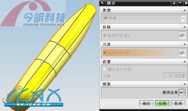

步骤四:点击【确定】,得到结果如下图:〖图CH10-03_04〗画面:
〖图CH10-03_04〗
