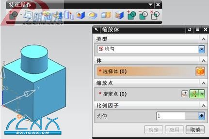

步骤一:打开目录://CH10\Part_CH10\ Scale Body_CH10_03_02.prt(特征操作.rar),进入建模环境。接着点击【实例特征】→【缩放体】如下图〖图CH10-03_05〗画面:
〖图CH10-03_05〗

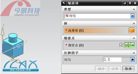

步骤二:接着,在【类型】选项中选择〖均匀〗,并定义一个目标体,(缩放点会自动抓到坐标原点,也可自己根据意图指定),在【比例因子】中输入比例参数:0.5(目的:将原实体缩小到原来大小的0.5倍)如下图〖图CH10-03_06〗
〖图CH10-03_06〗

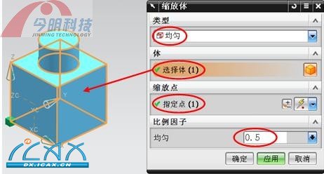

步骤三:可点击【应用】,得到下图如:〖图CH10-03_07〗画面:实体缩小到原来的一半大小。
〖图CH10-03_07〗
