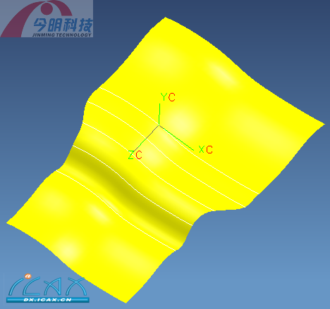

操作二: 打开部件through_curves2.prt,进入建模。应用通过曲线组创建曲面。当曲面介于已存在两组面之间过渡时,需要控制约束相切或曲率连续时,可用通过曲线组工具。
步骤一:从菜单插入→网格曲面→通过曲线组,选取五组截面线串,方向一致。
图CH15_23

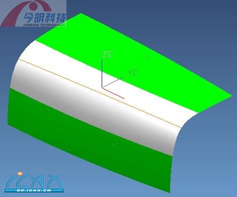

步骤二:控制第一截面相切。
图CH15_24
步骤三:控制最后截面相切。
图CH15_25
步骤四:确定后显示最终效果,并保存。
图CH15_26
