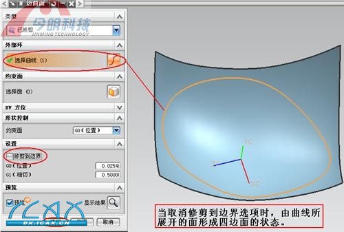

   步骤一:从菜单插入→网格曲面→n边曲面。以当前的曲线创建曲面。
图CH15_28

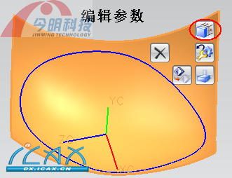

步骤二:编辑曲面。
图CH15_29

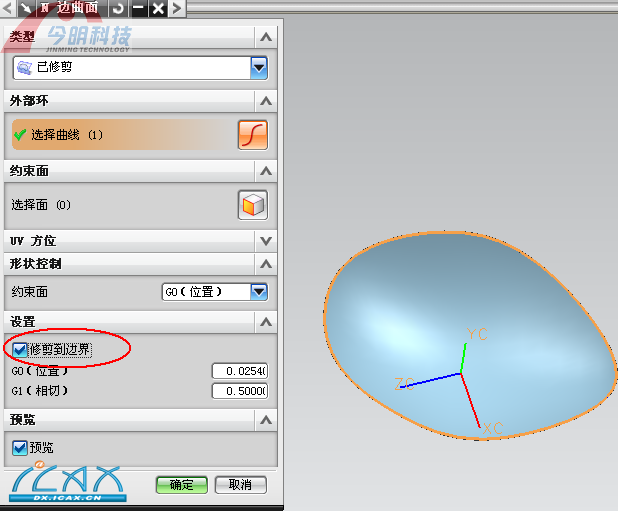

步骤三:根据曲线形状将曲面作修剪
图CH15_30

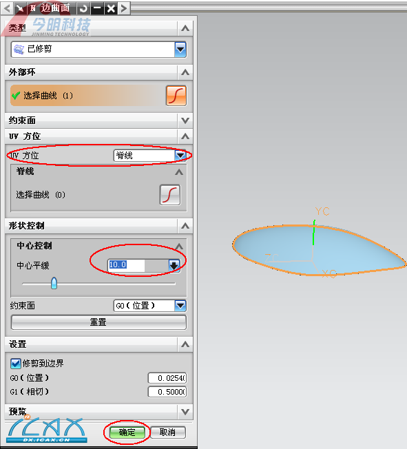

步骤四:将曲面的形状控制沿中心凸起。如下图:
图CH15_31
步骤五:确定后显示最终效果图,并保存。
图CH15_32
