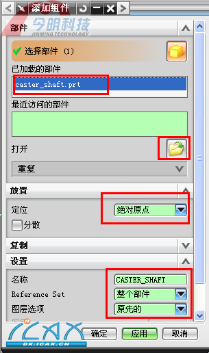

打开Assembly_2文件夹内NX文档 NX_Mate.prt 进人装配模块,先通过装配加载模型部件,在菜单中 装配 → 组件 → 添加组件,打开Assembly_2文件夹内caster_shaft.prt,在绘图区会出现一预览窗口,可以预览加载部件形状。在添加组件对话框中选择放置“绝对原点”将组建定位在坐标原点中,设置选项中可以观察到组件名称,引用集,图层等内容。点击确定,加载组件。加载组件后,第一个组件通常会作为参考组件,其他的组建对它作为配对参考。

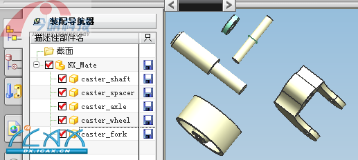

同样方式加载第二个组件,caster_spacer.prt,定位时选择“选择原点”,在绘图区空白位置点击鼠标,将该组件加载到装配中。
同样方式加载第三,四,五个组件,caster_fork.prt,caster_axle.prt,caster_wheel.prt定位时选择“选择原点”,在绘图区空白位置点击鼠标,将该组件加载到装配中。
组件的配对可以有两种方法,加载一个组件配对一个组件,或者先加载所有的组件,再一起装配。我们现在的就是后面这种装配配对。

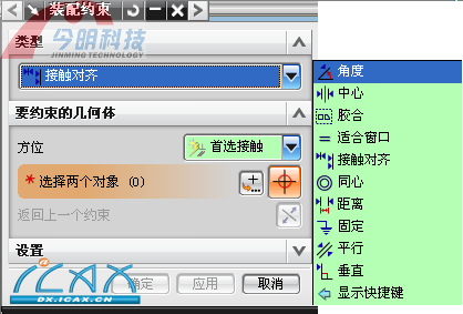

配对约束,包含各种配对约束条件,主要是建立部件间的配对几何关系,如同心约束,中心对称,角度约束,平行,垂直,距离约束等等。
