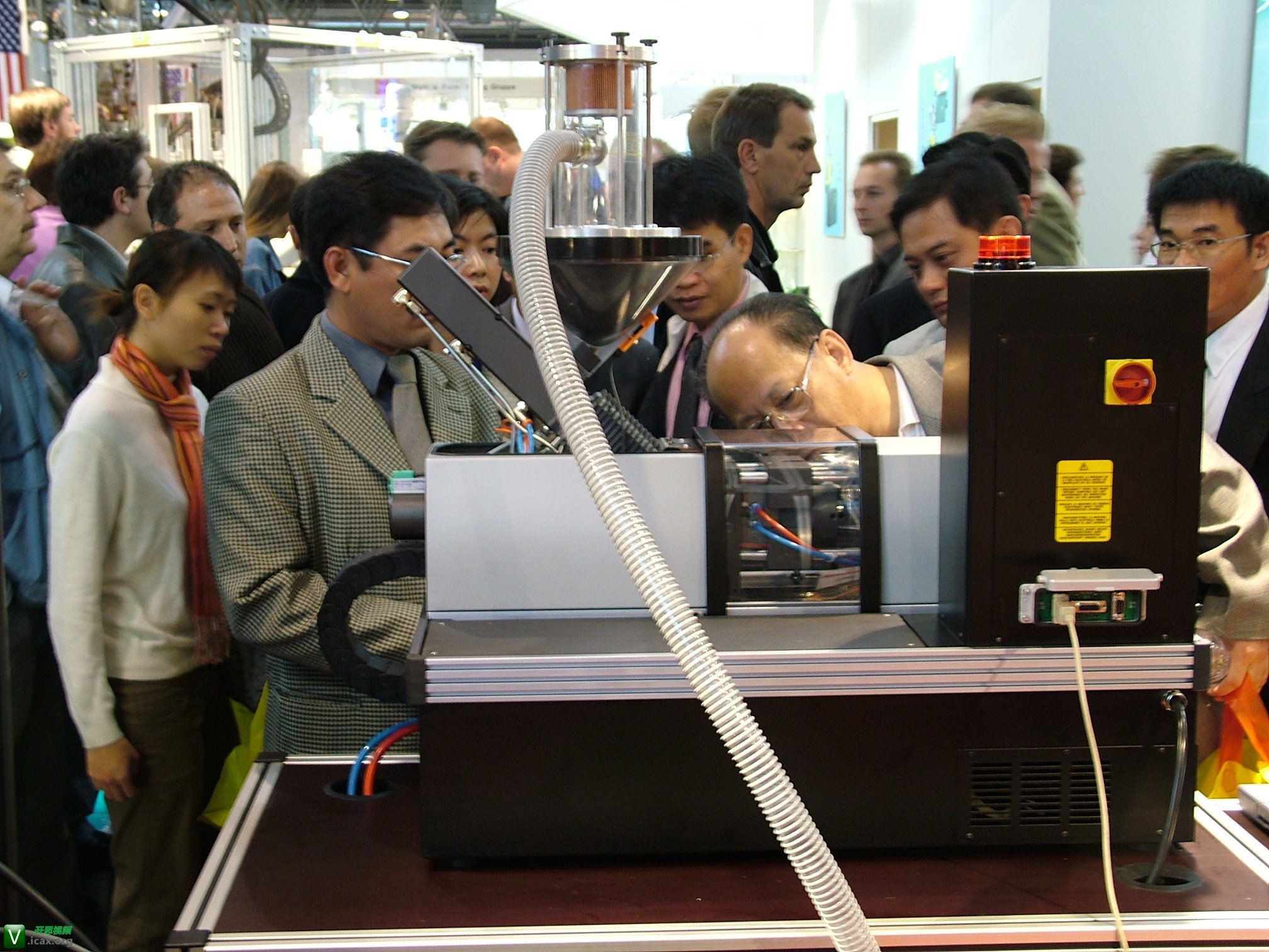

本视频是迪嘉国际(香港)有限公司总经理 李天然 先生在2013德国K展上介绍babyplast 微型注塑机的全套解决方案
Babyplast 由西班牙Cornoplast S.L. 公司生产制造,Cornoplast 公司自成立以来一直专注于微型注塑机的研究和制造,凭借二十多年的技术发展和应用经验,Babyplast已经成为微型注塑机的领导者。

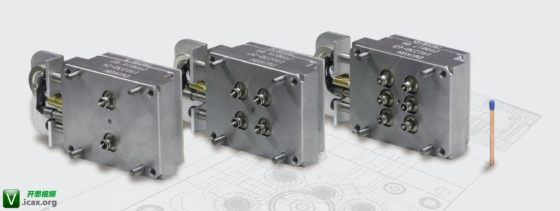

3.  微型模具
Babyplast 微型模具的设计,更有利于提高微型零件生产的精度和有效降低模具制造成本,还可以应用热流道技术。
标准模具尺寸:75(长)x75(宽)xMin.70(高) mm
模具设计小,型腔的平衡性更好,有利于提高产品尺寸的精密度
模具体积小,易于存放和维护
减少模具加工工时,缩短模具交货期
模具加工的材料成本可降低50%以上
微型模具的设计使产品的水口设计更小,可节省10-50%的原材料
模具更换快速简单,耗时约5分钟,而且模具安装时无需天车和专门技术人员
可设计热流道系统,最多可达6组
模具进胶口可以偏离中心25mm

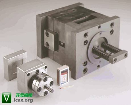

(Babyplast模具(左)与传统模具(右)的对比)
(Babyplast 热流道模具)

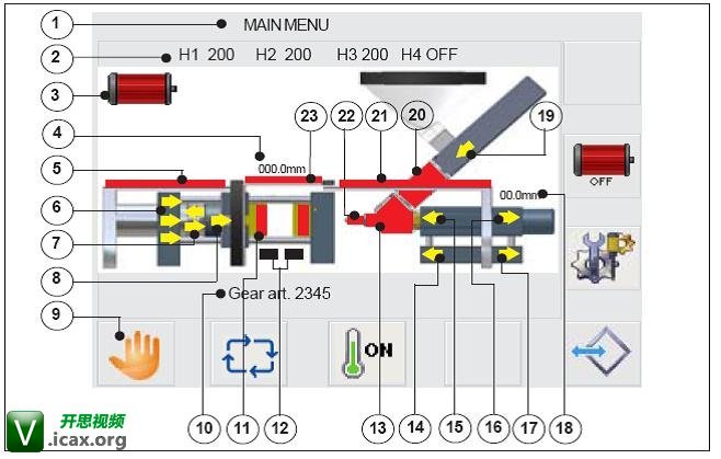

4.精密控制系统,操作简单
彩色触摸式控制屏
比例式油压系统
注射和锁模位置由电子尺监控
垫料(Cusion)量和周期监控
PID或%温度控制
机器参数的设定和调节简单快速,即使注塑量少于1克
100组模具程序储存;
