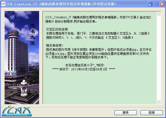

群处理功能介绍
  CCK_Cimatron_IT 3轴集成群处理同步程式单增强版,可按TP/刀具(备注加D强制)自动分割程序,同步输出程式单。
交互区约定说明:
  本群处理适用于发格、西门子、三菱或法兰克控制器(交互区A、B、C选择)
园弧代码可X、Y、I、J或X、Y、R方式输出(R方式不能处理整圆)(交互区Y、N选择)
DW-X、DW-Y  工件定位数据 ,X-Y/SN 说明:A=四面分中 B=按工件基准点 。
DW-Z  对刀数据 ,Z/SN    对刀说明:A=工件顶面 B=工件底面。
程式单说明:
  程式单的图片可用《老牛抓图》来截取图片,但图片格式必须是jpg,且文件名必须是cck.jpg,图片存放位置必须在cimit起始位置所在硬盘根目录NC文件夹下,否则后处理不能正常复制图片到程式单下。
                          本后处理由无奈小子^_^修改!
         ***** 修改于:  2012年04月3日至06月28日 *****
题外话:
  本想不公开这个后处理的,因为本人已经不使用IT版有四五年了(现在我改用CimatronE),但是想想那些老前辈们,还有的仍然在用cimit这个版本的,而后处理程式时,如果没有好一点的后处理,是要一条一条处理的,总是不方便,我也是从那过来的,这个不多说了,而我分享这个后处理也只是为了方便大家,就不卖什么大米了!
  因为本人的英文水平太烂了(我只是初中毕业生^_^),交互区那些内容不知怎么写,只能随便写上去了,看得明是什么就行了,安装包里我附带了Cimit交互区文中对比说明.JPG图片文件,自己有时间就对比一下吧。
