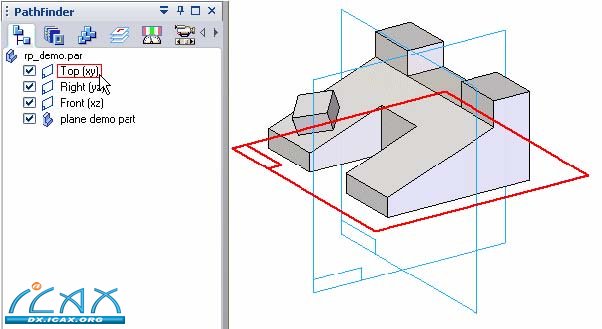

概述下面将示范参考平面的创建过程。课程目标这个演示向您介绍参考平面和它的创建方法。三类参考平面包括:• 基本• 局部• 全局演示第1步:打开 rp_demo.par。第2步:在PathFinder(路径查找器)中移动光标到Top(顶部)(xy)、Right(右侧)(yz)和Front(前部)(xz),注意高亮显示的每个平面。它们被称为"基本"平面。 注:这是每个在Solid Edge零件、装配和钣金环境中创建的文件中的三个默认平面。注:基本平面是不能被删除的。 第3步:下一类参考平面是"全局"平面。这些平面是用户定义的,可以用于需要参考平面的任何特征创建命令。当基本参考平面不能够提供必要的设计意图控制时,全局平面显得尤为重要。全局平面在PathFinder(路径查找器)中列出,可以通过点击复选框来显示和隐藏它们。可以把它们从系统生成的名称修改为更实用的名称(比如:镜面)。选择Planes(平面)组中的参考平面命令来创建一个全局平面 第4步:创建全局参考平面。在创建实体模型和添加特征的过程中,将更容易确定需要哪种类型的平面。该过程将包括最常用的参考平面(Coincident Plane(重合平面)、Parallel Plane(平行平面)和Plane by 3 Points(三点创建平面))。如果需要,其他平面的创建过程应容易理解。创建一个重合平面。在Planes(平面)组中选择Coincident Plane(重合平面)命令。如图所示放置光标并点击鼠标。此时创建了一个与所选斜面重合的全局参考平面。 注:重合平面与所选面关联。当编辑所选面时,重合平面将保持与该面相同的方向。重命名重合平面。选择Select Tool(选择工具)。在PathFinder(路径查找器)中右击该平面并点击Rename(重命名)。 输入"Plane A"然后按回车键。 注意全局参考平面上的矩形(为了看清,零件和基本参考平面被临时隐藏)。选择一个平面用于绘制草图或轮廓时,草图或轮廓窗口与窗口左下角的矩形一同定向。在创建平面时用户可以控制该方向。如果需要,也可以后更改方向定义

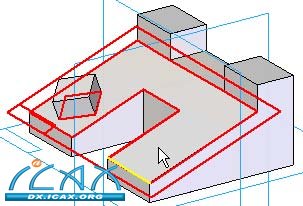

输入"Plane A"然后按回车键。
