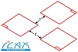

第5步:创建另外一个重合平面并且观察怎样控制平面的方向。
选择Coincident Plane(重合平面)命令。
将光标停留在所示面上。
注意面上高亮显示的边。在某条边高亮时点击该边,则参考平面方向将平行于该边。注意PromtBar(提示栏)中可用的方向选项。
(n-到下一条边,b-颠倒下一条边的方向,t-切换方向,f-翻转方向,p-使该平面平行于一个基本平面)
输入"p"并观察平面方向选择。继续输入"p"直到如图所示方向,然后点击鼠标。

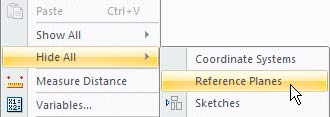

第8步:创建一个由三个点定义的全局平面。
隐藏所有参考平面。在零件窗口中点击右键并选择Hide All(全部隐藏)-> Reference Planes(参考平面)。
