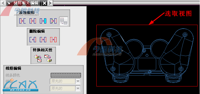

步骤一:从菜单编辑→视图→视图相相关编辑 ,选取当前视图,工具亮显。
CH8_025

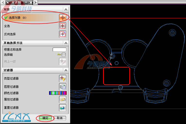

步骤二:选取擦除工具,系统切换到类选择对方话框同。
CH8_026
步骤三:如下图所示,选取要擦除的线段,点击确定结束操作。
CH8_027

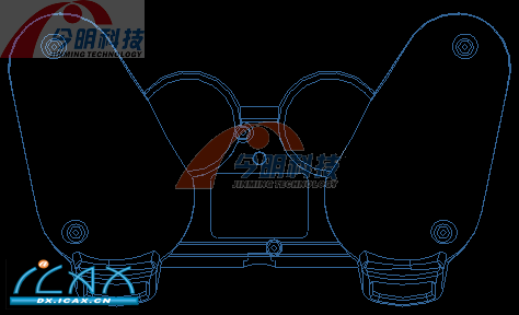

步骤四:结果如下图所示:
CH8_028

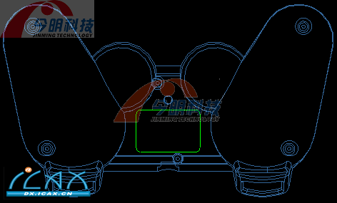

步骤五:更改矩形区域线段的颜色为绿色。激活视图相相关编辑 工具,选取当前视图。
CH8_029
步骤六:选取曲线段。
CH8_030
步骤七:更改后效果图。
CH8_031
