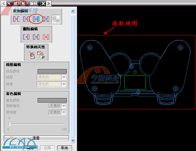

步骤十:激活视图相相关编辑 工具,选取当前视图。
CH8_034

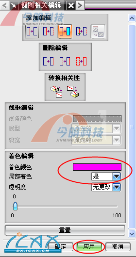

步骤十二:设置着色编辑属性。
CH8_036

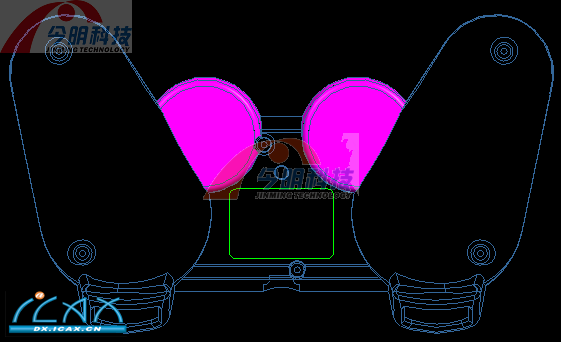

步骤十三:点击取消,退出当前操作。着色效果如下图。
CH8_037

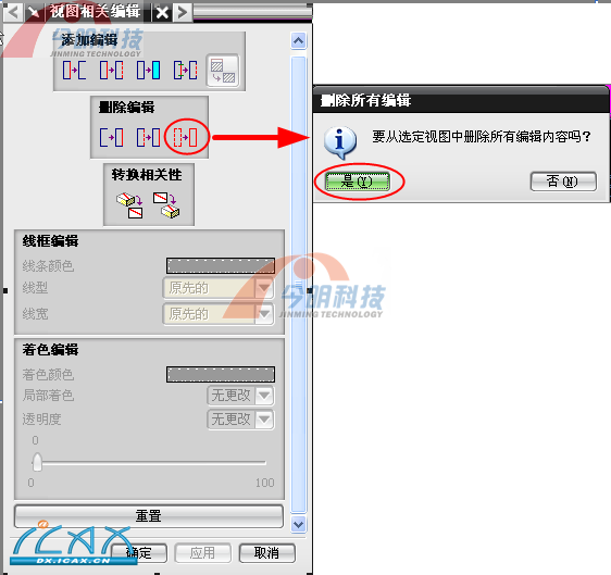

步骤十四:恢复视图最初状态。激活视图相相关编辑 工具,选取视图,设置如下:
CH8_038

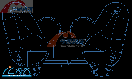

步骤十五:点击取消退出操作。效果如下图:
CH8_039
