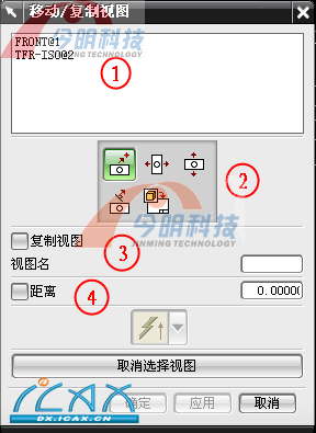

3、【操作界面】
CH8_001
①、显示当前图纸中的视图列表框。
②、移动/复制视图选项:
至一点水平竖  直复制视图

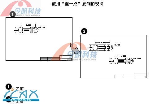

③、复制视图:用于复制现有的视图并将它们移到图纸上的新位置。可以通过所有的移动/复制方法来使用复制视图。如下图:
CH8_002
④、距离:用于控制移动或复制的距离。
7
