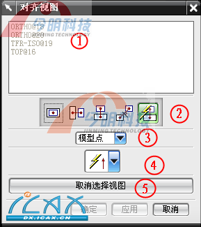

3、【操作界面】
CH8_010
①、显示当前图纸中的视图列表框。
②、对齐视图选项:
叠  加 水  平 竖  直垂直于直线复制视图
③、捕捉点选项
对齐选项(模型点、视图中心或点到点)用于控制视图的对齐方法。这些选项与可用的对齐方法(叠加、水平、竖直、垂直于直线和自动判断)结合使用。
模型点:用于将视图与指定的模型点对齐。
视图中心:用于通过选定视图的中心对齐视图。
点到点:通过指定一个静止点并在要对齐的视图上选择一个点来对齐视图。
④、矢量构造选项:通过从各种方法中选择来定义矢量。根据您选择的选项,软件对选定对象进行相应的操作。
⑤、取消选择视图:在对齐视图时选择了错误的视图,则该选项非常有用。可使用此选项清除选择并重新开始。
