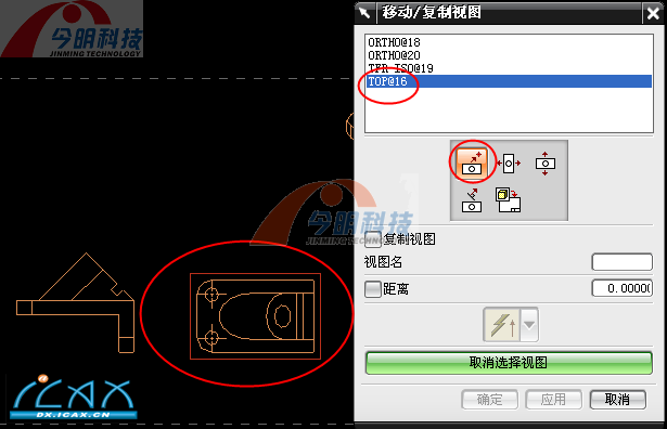

步聚一:从菜单编辑→视图→移动/复制 ,选取视图TOP@16,再选取移动方式至一点。
CH8_003
步骤二:将视图放置在图纸的左上角。按取消退出当前操作。
CH8_004

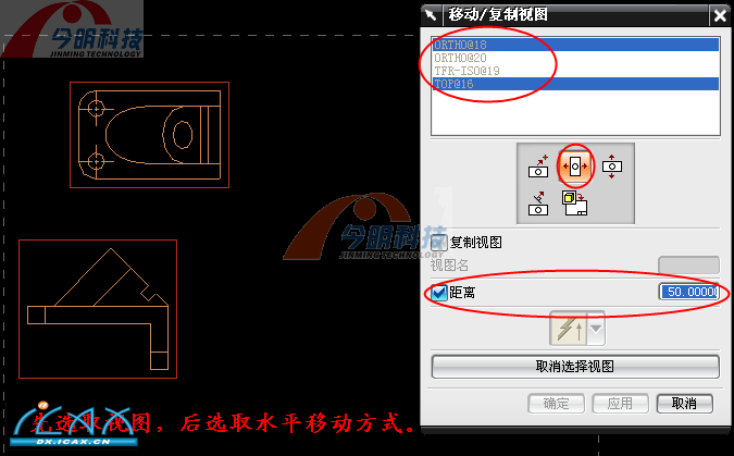

步骤三:激活移动/复制视图工具 ,如下图,移动视图。
CH8_005

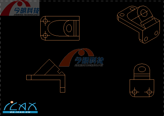

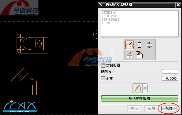

步骤四:移动后,点击取消退出当前操作。如下图:
CH8_006

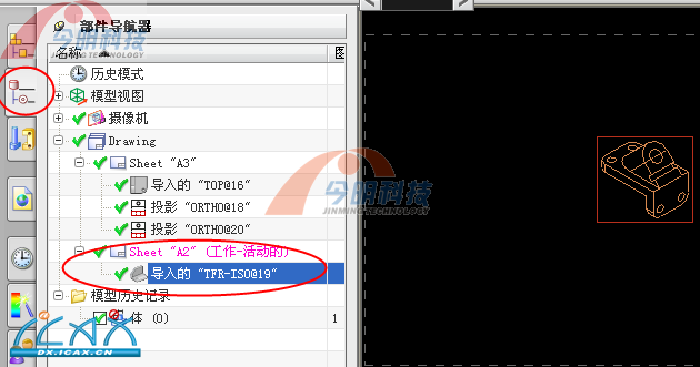

步聚五:点击取消退出当前操作。在部件导航器上双击A2图纸,将A2图纸作为当前工作图纸,可看到从A3图纸复制过的视图。如下图,并作保存。
CH8_009
