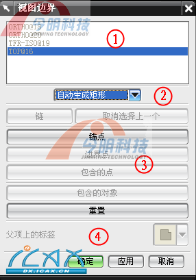

1、【简述】
用于为图纸上的特定成员视图指定视图边界类型。
2、【操作主要菜单与工具】
从菜单编辑→视图→视图边界 。
图纸工具条→视图边界 。
3、【操作界面】
CH8_015
①、显示图纸中的视图列表框
②、边界类型
截断线/局部放大图 - 用户定义的曲线来定义截断线边界或局部放大图边界。所定义的曲线必须驻留在图纸的成员视图中。
手工生成矩形 - 允许使用手工创建的矩形定义视图边界。此方法通常用于在特定视图中隐藏不需要的几何体。
自动生成矩形 - 允许定义在模型更新之后自动(根据需要)调整大小的视图边界。
由对象定义边界 - 允许定义可自动调整大小的视图边界,以便包括模型几何体上的选定实体边缘和点。
:在创建截断线/局部放大图视图边界时,选择曲线链。
取消选择上一个:在选择曲线以定义截断线/局部放大图视图边界类型时使用。它将取消选择最后选择的曲线。
③、捕捉点选项
锚点
:将模型上的某个位置固定到图纸上的特定位置。
边界点:将截断线/局部放大视图边界与模型特征相关联,以便在模型发生更改时,视图边界会相对于模型进行更改。
包含的点:定义由对象定义边界视图边界中包括的点。
包含的对象:定义要包括在由对象定义边界视图边界中的对象。
重置:如果在定义视图边界时出现错误,则可以选择重置按钮重新开始。
④、父视图上的标签:控制关联圆或边界曲线是否显示在局部放大图的父视图上。
