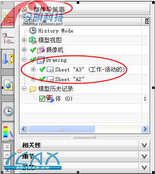

1、简述
剖视图功能用于创建:
全剖视图 - 可以在全剖视图中查看部件的内部。它是通过使用单个剖切平面将该部件分开而创建的。
CH7_029
阶梯剖视图 - 允许创建一个含有线性阶梯的剖面。可以用多个剖切段、折弯段和箭头段来创建这些阶梯。所创建的全部折弯段和箭头段都与剖切段垂直。
CH7_030
