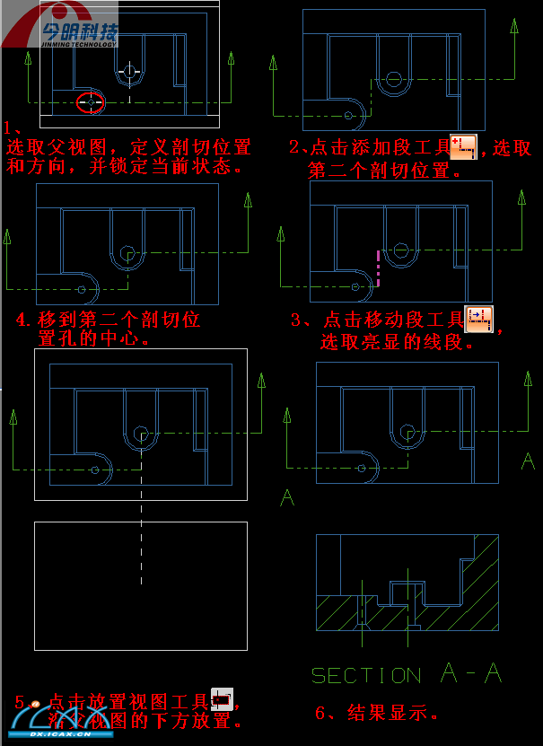

剖视图熟练操作2
操作二:打开部件section_view_2.prt,点击开始→制图 ,进入制图,在已有的Sheet 1图纸上创建阶梯剖视图。
选择插入→视图→剖视图
