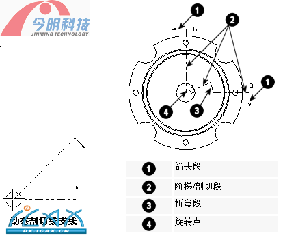

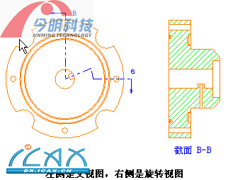

旋转剖视图
1、简述
创建围绕轴旋转的剖视图。下图说明一个带有相关联父视图和剖切线的旋转剖视图。旋转剖视图可包含一个旋转剖面,它也可以包含阶梯以形成多个剖切面。在任一情况下,所有剖面都旋转到一个公共面中。
