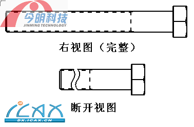

1、简述
使用“断开视图”选项,可以创建、修改和更新带有多个边界的压缩视图,这种视图称为断开视图。只有在选择了一个视图之后,“断开视图”对话框上的选项才可用。可从图形屏幕中选择视图。一旦选择视图,视图会以扩展视图模式显示。
CH7_047
※不能断开下列视图
断开视图不能是剖视图的父视图。
多视图剖视图(展开剖和旋转剖)
局部放大图
带有剖切线的视图
带有小平面表示的视图
