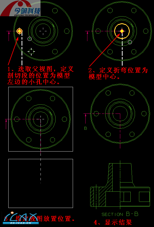

半剖视图熟练操作
操作一:打开部section_view_4.prt, 点击开始→制图 ,进入制图,在已有的SH3图纸
上创建半剖视图。
选择插入→视图→半剖视图 。
