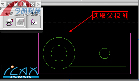

步骤一:从菜单插入→视图→剖视图 ,弹出剖视图工具,左上角提示行显示“选择父视图”,选取图纸里的视图作为父视图。
CH7_031

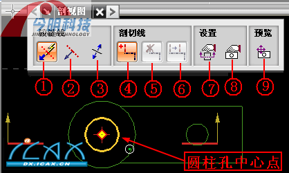

步骤二:选取定义剖切位置为圆柱孔中心点。
CH7_032
①、自动判断铰链线 :用于放置切线。软件将自动判断铰链线。
②、铰链线 :允许您定义一个固定的关联铰链线。
自动判断的矢量 :开启铰链线选项后可用。用于选择矢量构造器选项以定义铰链线。
③、反向 :反转剖切线箭头的方向。
④、添加段 :放置剖切线后可用。用于为阶梯剖视图添加剖切线。
⑤、删除段 :用于从剖切线删除剖切段。
⑥、移动段 :移动剖切线的单个段并保持该段与相邻段的角度和连接。可移动的段包括
剖切段、折弯段和箭头段。
⑦、剖切线样式 :启动剖切线样式对话框,在该对话框中可以修改剖切线参数。
⑧、样式 :启动视图样式对话框。

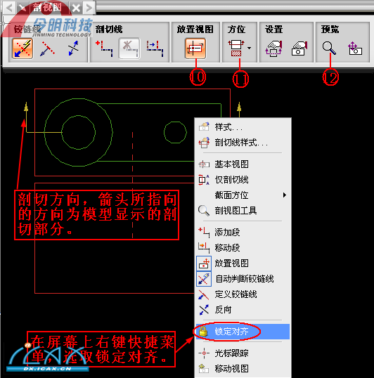

步骤三: 定义铰链线方向为坚直方向,并锁定对齐向。
CH7_033
⑩、放置视图 :用于放置视图。
⑾、剖视图方位 :在不同的方位创建剖视图。可用选项有:
正交的 - 生成正交的剖视图。
继承方位 - 生成与所选的另一视图完全相同的方位。
剖切现有视图 - 在所选的现有视图中生成剖切。

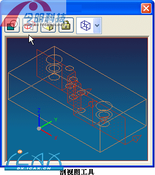

⑿、剖视图工具 :启动剖视图对话框。
CH7_034

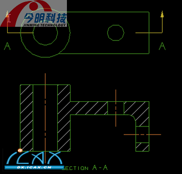

步骤四:把剖视图放置在视图的下方。如下图:
CH7_035
