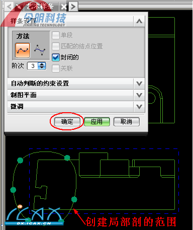

步骤一:首先在要剖的视图上创建边界线。选取视图右键快捷单,将视图转成活动草图视图 。
然后再选择插入→曲线→艺术样条曲线。创建如下图的边界线:
CH7_043

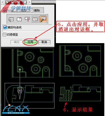

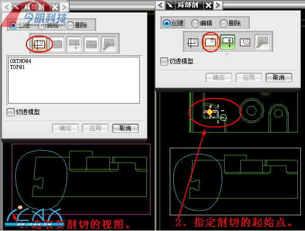

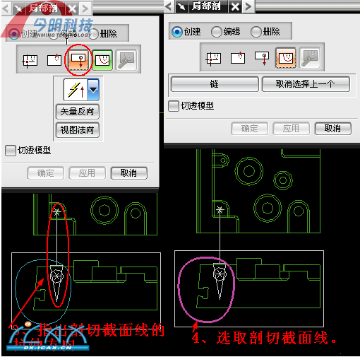

步骤二:选择插入→视图→半剖视图 ,创建局部剖视图。
CH7_044
CH7_045
CH7_046
