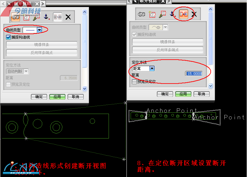

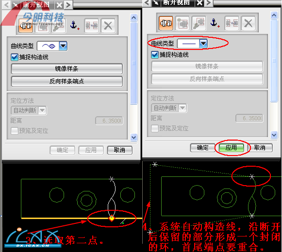

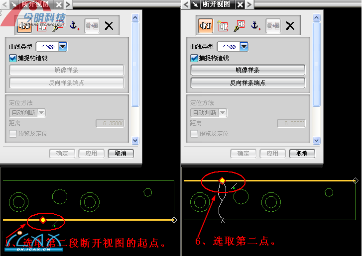

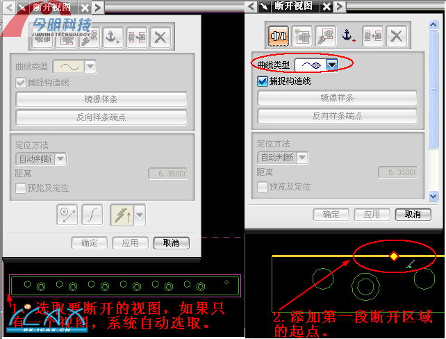

断开视图熟练操作
操作一:打开部件section_view_6.prt, 点击开始→制图 ,进入制图。在已有的俯视图上创建断开视图。
点击“插入”→“视图”→“断开视图” 。
