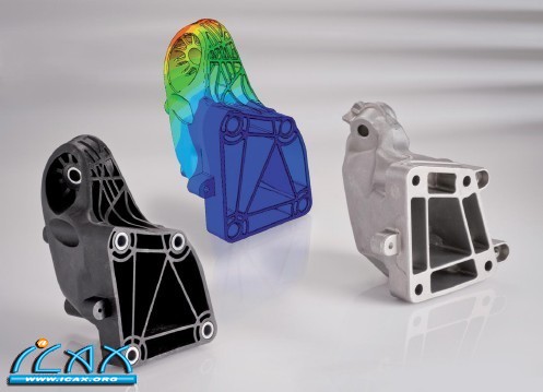

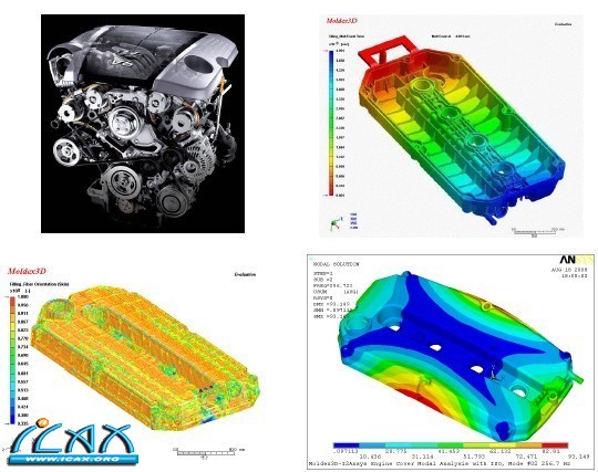

纤维材料整合模流分析与结构分析的优点
>测试产品是否可由金属材料转换至长纤塑料
>纤维配向可输出至结构软件进行分析
>可找出强度弱点
>设计初期便可对产品强度进行优化
纤维材料利用CAE预测流动的优点
>可优化浇口位置或改变结合线位置
>决定适当成型条件以改善流动
>发掘可能导致翘曲的流动行为
