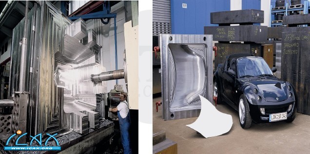

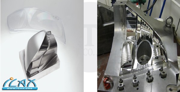

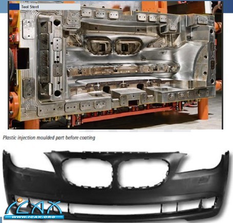

近年来皮纹咬花要求开始偏向浅(20~30um)、细皮纹或几何皮纹,对于浅并且细致的皮纹要求,传统2738已经无法满足客户要求,因锻块存在微偏析问题是无法避免的,而且越大的锻块可能存在的微偏析问题更为显着,所以Buderus钢厂与各车厂开发新的钢种,新的合金设计理念是为改善偏析问题,提高产品外观要求并且达到更高的寿命要求,是未来大型模具选用的主流
模具钢选用需求
1.减少了合金偏析的产生,组织均匀。
#新的合金设计概念,降低碳、硅、铬的含量
2.提高热传导性30%,降低cycle time。
3.焊补性能提高。
4.高清净度及低含硫量,提高韧性和外观需求。
