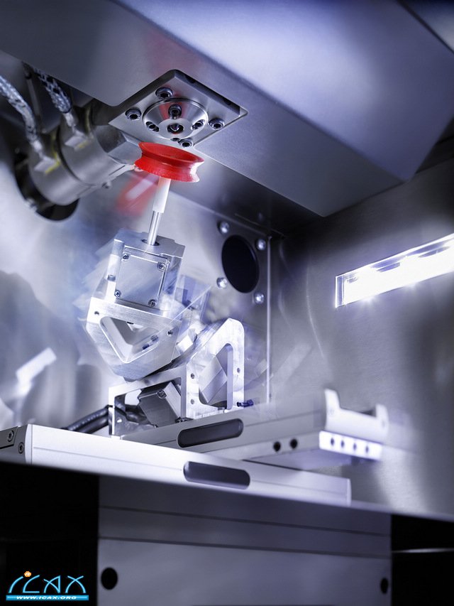

创新: 移动式的部件支架,固定的喷嘴
全新的设计理念是机器的移动式和固定式组件原理。 Freeformer 中的卸料单元是固定的,并且与喷嘴垂直。 与之相反的是部件支架可自由移动。。 除了通过三轴移动的标配部件支架外,还可选择五轴的型号,如用于形成无支撑结构的底部缺口。
5 轴型号的最大优点: 通常不必配置加成生产中其他很多工艺需要的支撑结构。 部件在产出后,无需精加工即可投入使用。

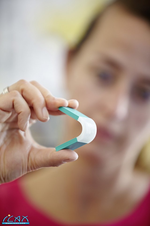

独一无二: 加成的软硬性结合
加工过程中具备高度灵活性是研发 Freeformer 时考虑到的最重要前提条件。 举例来说,使用一台配有两个熔体压力制备装置的 Freeformer 可以对两种材料或颜色进行组合式加工, 因此以加成方式生产诸如移动式软硬组合部件或具有特殊光学特性和手感的部件,这时两种组件会可靠地连接在一起。

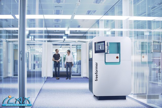

清洁: 无尘、零排放
通过熔化的塑料液滴在 Freeformer 上生成部件,整个过程完全无尘且零排放。 因此该机器在实际应用中适用于任何环境, 无论是生产车间、办公室、建筑工地,亦或是整洁的医疗技术环境中都适用。 无需抽气和过滤装置。
不仅如此,Freeformer即插即用的特性可实现灵活多用。 该机器不仅设计非常紧凑,且可立即投入生产: 只需接上插头即可启动以进行部件生产。
移动 Freeformer 可无尘零排放工作。 因此,它不但可以用于生产车间中,还可以用在诸如办公室或建筑工地等环境中。
在进行 Arburg(阿博格)塑料无模成形时将首先熔化标准颗粒。 通过有节奏喷射的喷嘴和移动式部件支架,用塑料液滴一步步地生成功能部件。
使用正确装备的 Freeformer,还可以对两种材料或颜色进行组合式加工。 因此以加成方式生产诸如移动式软硬组合部件。
