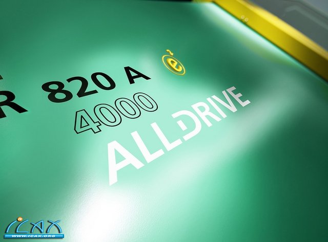

新型电动机ALLROUNDER 820 A,锁模力4,000 kN,弥补了3,200kN和5,000kN之间的空白。

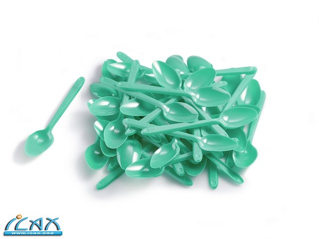

电动机ALLROUNDER 820 A在4.5秒的周期时间内生产48个茶匙,证明了它在精度、速度和生产效率方面的潜力。
