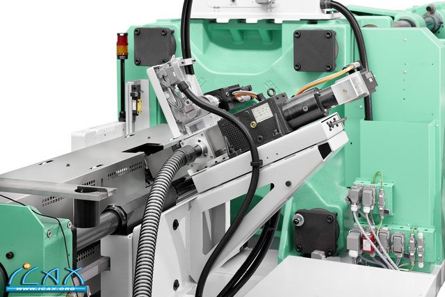

锁模力高达4,000 kN的机器使用长纤维直接注塑首次实现将长度达到 50 毫米的纤维通过注塑单元上的侧喂料机直接送入流动的熔液中,并在熔液里均匀分布。对纤维长度、纤维比例和材料组合可进行个性化设置。这种新工艺为生产商提供了很高的灵活性和品质,同时也为发展自身技术带来了可行性。另外,还有显著的成本优势,因为作为原材料的塑料和玻璃纤维丝束比成品长纤维颗粒的价格更加低廉。
在长纤维直接注塑时,纤维通过注塑单元上的侧喂料机直接送入流动的熔液中。
