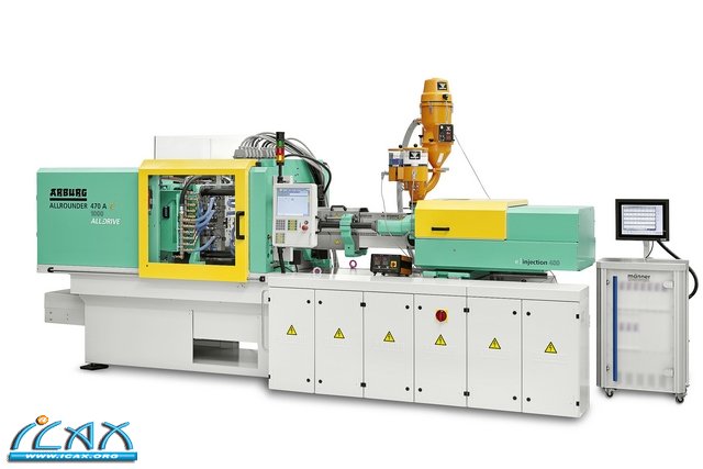

Allrounder 470 A设备在高速精密应用中充分体现了它在速度、精度、工艺可靠性和可重复性以及能源效率方面的潜力。

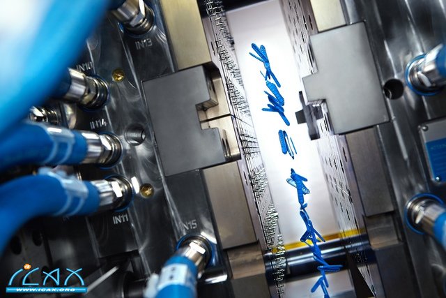

Männer 公司生产的 64 腔模具具有直接在模腔上的优化冷却装置,以满足高速精密应用中的高要求。

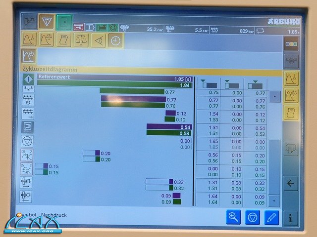

Allrounder 470 A设备高速注塑参数表
