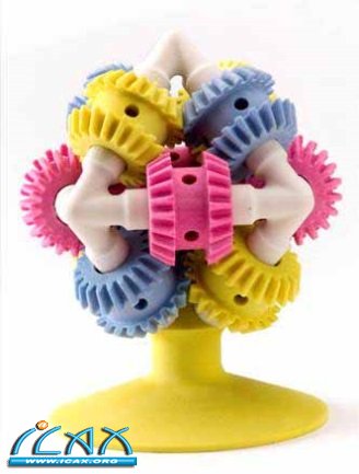

而在产品设计前期,时有需要制作样品以供确认的需求,且也会有烤漆﹅电镀﹅贴纸、批注等等的外观需求,甚至于需要做到分区上色的程度,如此的后处理本身就需要花费许多的时间,如果再加上人工的手工处理将更花时间,但此问题却可藉由3D System公司旗下的一个机型『ProJet x60』系列《图1》的『彩色3D打印设备』来解决,不过打印的模型,本身的3D数据也需要有外观信息才可打印出有外观颜色的模型《图2》,接下来将为大家介绍藉由SolidWorks如何为模型加上我们所需的外观元素。

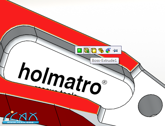

在SolidWorks中要为模型加上外观前,首先还是需要先建立好模型才可加上,而在模型当中另有所谓的层级的关系,即『组合件,面,特征,本体,零件』《图3》,在零件中选择外观时只会看到『面,特征,本体,零件』《图4》,在组合件中则可看到全部。

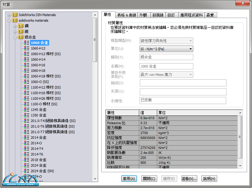

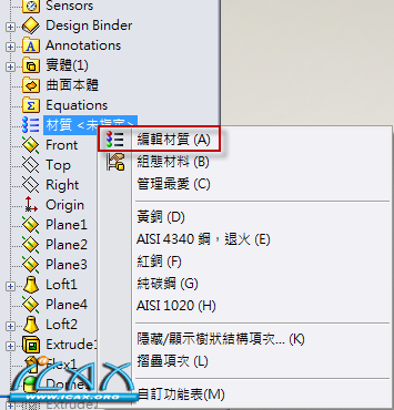

说回头,在SolidWorks要加上外观其实很简单,第一种方式为帮零件指定『材质』,各种模型都有其材料,不同的材料则有其不同的纹路与色泽,故『材质』也有它独特的外观元素,在此我们可直接在树状结构列上的『材质』《图7》,右键单击选择编辑材质《图8》,即可看到众多的材质库《图9》,往内选择所需的型号,点选套用,此动作除了套入相关的机械性质外,也会套入内建的外观样式,这是不是非常的简单。

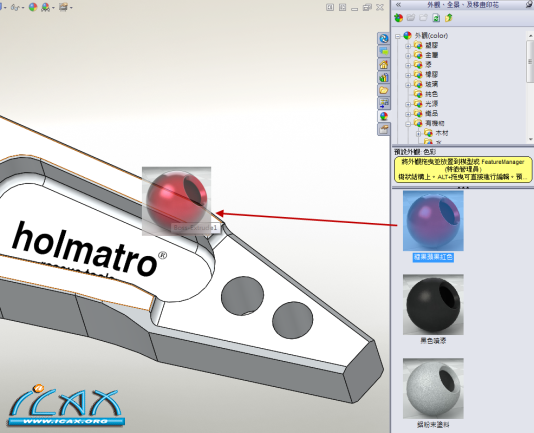

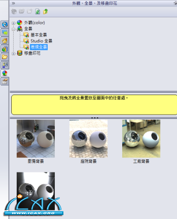

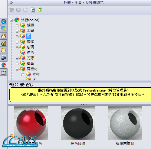

第二种方式则可于右侧的『工作窗口』中,选择『外观、全景、及移画印花』《图10》,里面包含了三个部分,外观《图11》为各类内建的外观元素,如『塑料﹅金属﹅非铁金属,甚至于有机物质的液体及木材﹅石材﹅织品』等等,全景《图12》则为『背景与灯光』的外在环境元素,移画印花《图13》则为贴图,如『贴纸﹅标签或者Logo』等,一般此区都属自定义居多,毕竟各家公司的贴纸标签都不一样。使用的方式则只需将选择好的外观,将其拖曳至模型上《图14》,你便可看到外观已有所变化,之后则可选择此外观是要套用在『面、特征、本体或者是零件』《图15》上,因应选择而有不同的变化。

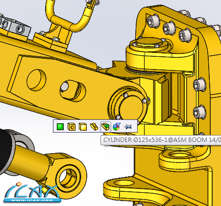

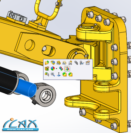

第三种方式则是『复制外观』,如果我们取得了别人做好的档案,当中已有外观元素,又或者在组合件中,想直接参照某些零件的外观元素,此时就可以使用这个指令,点选想要复制的元素,在快显工具栏中选择『复制外观』《图16》,然后在需求的零件上点选『贴上外观』《图17》,一样选择要套用的『面,特征,本体,零件』《图18》,就可以快速复制先前已存在的外观了。

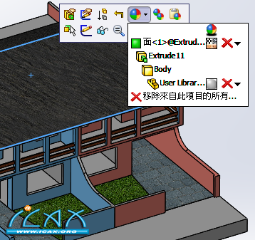

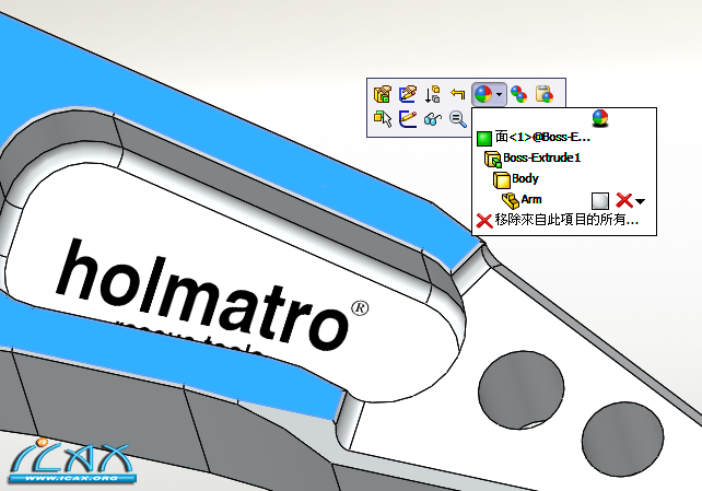

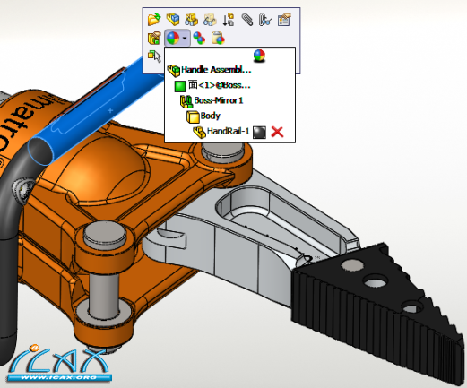

在增加外观之后,还会有编辑外观的需求,在SolidWorks中,你可以采用直觉式的编辑方式,即是你可以直接点选要编辑的部位,再点选快显工具栏上的外观,在下拉式清单中《图19》,你可以分别的看到位于『面,特征,本体,零件』上的外观元素,在此妳可以做增加外观的动作,也可针对已有的外观做『移除色彩』的指令,而如果在这个零件上具备了『移画印花』,也可在此进行编辑或移除。
