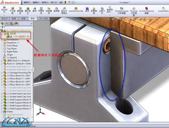

如何快速的侦测模型整体设计中是否有干涉的情况,SolidWorks静态干涉检查可立即针对当下零组件或本体之间判别是否产生干涉问题。亦可针对大型组合件、多本体零件以及指定零组件来进行侦测,如图1所示。
而在此图1中的组合件装配体是具有许多干涉问题,这边可能是螺栓螺帽的结合,亦可能为零组件模型设计不良或装配错误所造成。利用SolidWorks静态侦测方式可得知产生干涉的零组件为何、每个干涉部位的体积,并以强调显示色彩显示问题处。

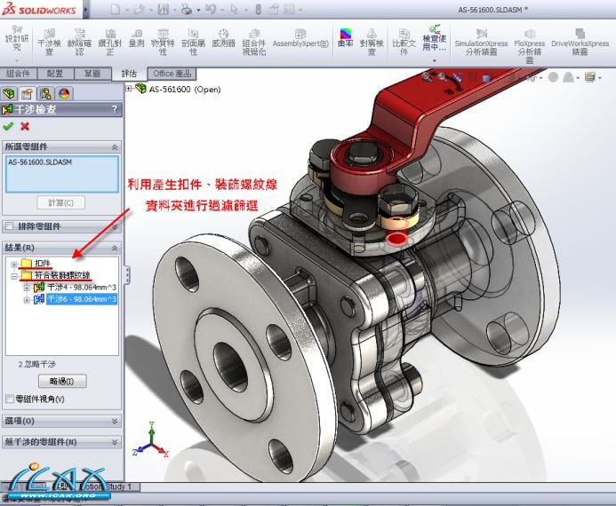

于选项中,可设定过滤干涉的参数、判别干涉的类型、显示样式的呈现以及可设定部分干涉为忽略..等参数,如图2。此部分,我们可勾选”产生扣件文件夹”及”建立相符的装饰螺纹线文件夹”来将干涉中的问题处进行分类。
图2
经由选项的勾选后,我们可将部分的干涉问题处归类出为"扣件"及"装饰螺纹线"的文件夹。在此文件夹中的扣件(如螺栓、螺帽),系统将会设为自动排除干涉,如图3所示。因此,利用干涉检查中的选项设定,我们可以快速的将干涉的问题处进行分类,最后,再来确定"扣件"文件夹中是否有需排除或修改的零组件,亦进行修正即可。
图3

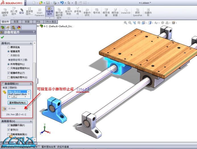

动态间隙检测
SolidWorks在动态的干涉检查过程中,亦可利用选项中的"动态间隙"来得知零组件在作动时的距离为何,如图9所示。仿真出组合件的作动情形,设定保留零组件之间的最小余隙停止处,并且可实时得知零组件的作动间距,有利于模型机构设计时的考虑。
