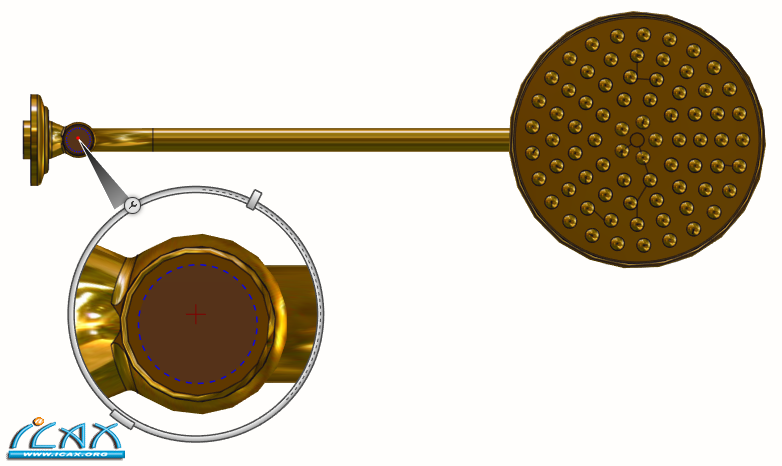

2、 于水管下方绘制一个圆柱几合体。(图3)。绘制时可利用键盘Alt键抓取圆心。并定义圆柱几合体的高度。绘制完成后如下。(图4)。
图3
图4

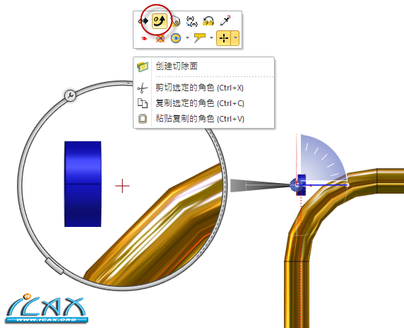

3、接着沿着水管做为路径参考,开始以移动的功能来移动刚刚绘制的圆柱几合体。(图5)
图5

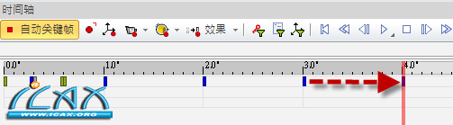

注意:因为移动的路径等于对象的轨迹。也就是管路的路径。所以需注意时间轴上关键影格的设定。(图6)
图6

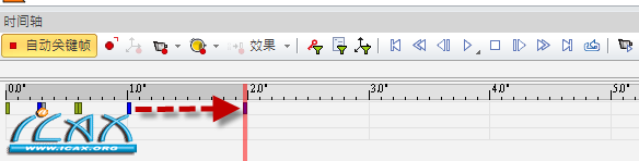

4、开始移动时先设定关键影格 / 接着设定时间轴(图7) / 移动对象到下一个停止位置(图8)。
图7
图8
5、接着在上述(图7)时间轴的停止位置处,再设定关键影格 / 接着设定时间轴到下一秒(图9) / 利用旋转的功能,把对象旋转90度,如(图10)。

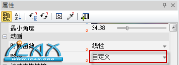

8、接着在左方属性面板将动画选单底下的路径,设定为自定义。(图12)
图12
9、 设定为自定义后,会出现刚刚对象行走的路径轨迹。(图13)。接着可微调整轨迹线。例如圆角处。

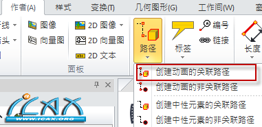

11、  接着点选「创建动画中的关联路径」(图15)。
图15

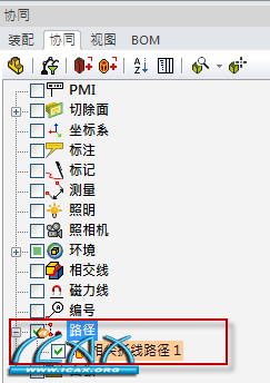

12、 按拨放键或拖曳时间杆,即产生关联路径。(图16)。
图16

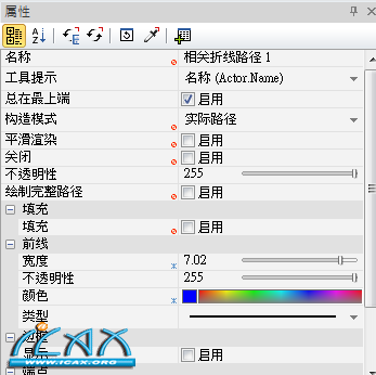

13、 可于属性自定义路径线的线条型式、颜色、宽度…..等。(图17)、(图18)。
图17
图18
