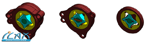

首先我们可以在零件或是组合件状态中,从工具> Defeature 来执行并进入属性管理员(DefeaturePropertyManager),Defeature还提供了手动及自动选择要保留或是移除细节的工具。此范例为油泵组合件(图一),我们将使用Defeature 工具,即可从移除所有内部零组件与特征,以及部分外部特征。进入Defeature会有许多步骤要执行,只要照着系统的说明一步一步的值行即可完成。

Defeature - 步骤1:零组件
在这个步骤1中您可指定零组件以从模型进行移除。而下方我们可以按下剖面视角  ,变更偏移距离 可以看一下此范例不同距离的剖面,如图二所示。
图二
『移除』的设定字段,这个部分主要是能将之后用不到的零组件来进行排除的动作,直接将忽略的零组件删除。若是要选取的零组件过多,可以使用『小零组件(组合件大小的百分比) 』的移除功能, 然后设定百分比,SW将会依照您设定的百分比选取出您要的零组件。接着下方的『例外』设定,则会选取我们需要保留下来的零组件,如此一来就不会跟着设定值而被排除掉,如果已确定需要排除的零件已经都没有显示在画面中,那么就可以在属性管理员右上角点选下一步来进行步骤2。

Defeature - 步骤3:保持
此步骤是设定来选择要保留的特征、外观(外型),指定您想保持的特征,例如装置孔,否则可能由Defeature 工具进行删除。
1. 对于要保持的特征 ,选取封盖上的三个装置孔,以及旋转组合件后选取外壳上的三个装置孔,如图三。
图三
2. 单击下一步,会分割屏幕并会显示模型预览。会移除外壳上的特征以关闭组合件。即会保留您选取的装置孔。
图四
Defeature - 步骤4:移除
在这里可以指定未自动移除的特征以进行移除。
1. 在快显FeatureManager(特征管理员)中,展开Cover,然后选取肋材除料。在PropertyManager,肋材除料,并其相依的特征会显示在要移除的项目,而在图面当中,除料特征会以强调显示,如图五。
图五
2. 单击下一步,预览会显示已移除除料特征,如图六。
图六
Defeature - 完成特征移除
完成到上述最后一个步骤之后,属性管理员会出现询问的窗口画面,此时可以选择『将模型另存为个别的档案』、『发布至3D ContentCentral』或是『储存设定以供未来使用』,这里我们选择『将模型另存为个别的档案』再点选上方的确定按钮即可储存简化后的模型。
以上就是Defeature操作的基本介绍,而若是要在零件状态下使用,执行Defeature后则会从『保持』,之后的设定就如上述操作即可完成。使用Defeature工具不但能保持您的设计产品外观与作动功能,还可保护您的内部设计不会被他人所窃取,实在是非常好用的功能,目前更是应用在3D打印与CAE分析的方面最好用的工具,看到这里各位也赶快开启您的SW来试试Defeature好用之处吧!!
