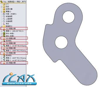

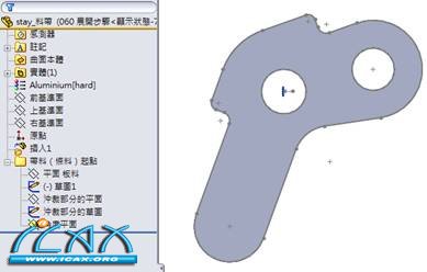

由于展开是一连串建构特征,编辑外型的过程,在CGS软件的设计想法中,使用工程记号作为工站外型的定义点。(图3)
拿到制品零件时,形状确认为最后制品完成、最后的工站,所以定义为一个展开步骤指名目前做到此处的外型为这个工站。接下来为下一个工站外型编辑,编辑好之后再插入一个工程记号,指名目前外型辑是为这个工站,以此类推到最后完全展平为止。
图3
完成展开的过程后,执行转出到新零件的指令,转出的目的是重新指定制品原点还有送料的方向。这时候会将工程记号的名称与阶段,转换为SOLIDWORKS模型组态。每个组态都是不同工站的外观,利用这些组态来在SolidWorks组合件直线数组。(图4)

这个新零件会制作一草图点为新的原点,用于配置Layout时候,建立一平面用于指定送料的方向,以及对外部和内部的边线描绘参考像素作成一个草图,用在切除胚料时候的依据。(图5)
图5

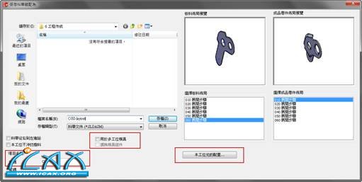

完成这道手续之后就能排料带了,执行料带编辑指令后出现图6对话框,您可以在这边设计档案前缀后缀名,是否为工程模(传送模)形式,送料是从左到右还是又到左。在右方区域会显示目前的基本的展开步骤还有工站数量。点选其中的本工位的配置。
图6

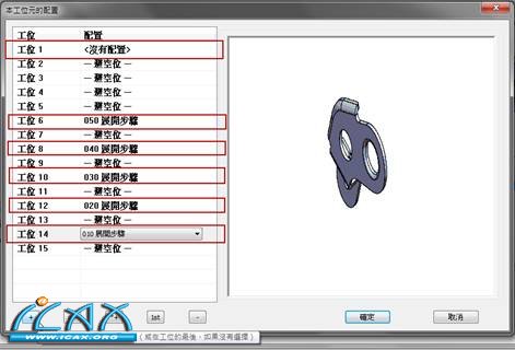

在本工位配置的画面下(图7),原先会列出展开步骤的数量,但是一般都会插入空站,所以可以在这个接口下添加空站数,或是更改展开步骤排列顺序,有手动一个一个添加、每个工站间添加几个、这个工站前添加几个、删除工站的指令可使用。
图7

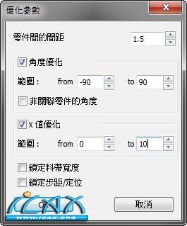

这时候软件会自动运作,直到在SolidWorks组合件中排出料带为止就可以操作,最开始的料带是计算机自动算出的,对于零件的间距、摆放位置、料带宽度、材料使用率可能并不是最佳的,可以使用优化参数这个指令,自动地修正并且算出合理的省料摆放。(图8)
图8

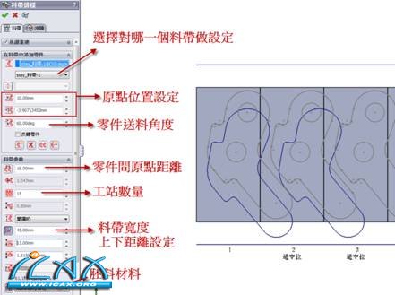

使用优化参数后,在CGS的接口上可以设定更多项目(图9),从这个接口中您可以再次添加另一个料带,作成双料带或镜像料带,手动输入数值修改原点与角度(或是自行用鼠标拖曳)。
图9

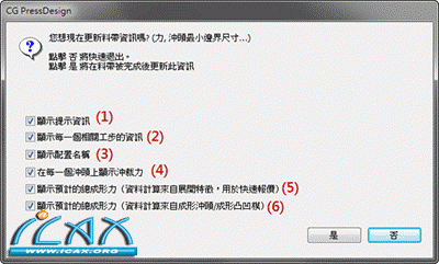

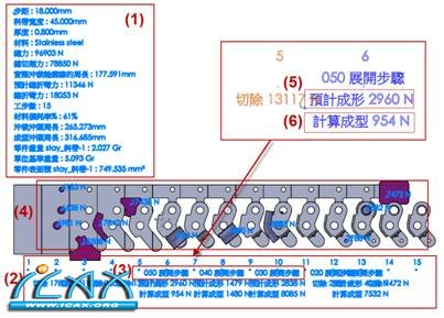

初步完成料带设计后点选确定,出现一个对话框,询问是否要计算相关数据,称之为料带情报信息,以下就来说明这些信息来源与内容。(图11)
图11
在设计初期可以按”否”,先取消计算,当勾选”是”后会出现如下图12的文字批注在料带上下方。
图12
图11的勾选会对应图12的位置,对于区域1显示提示信息的内容作说明。

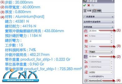

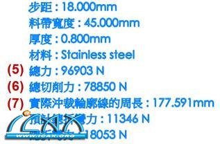

第一部分(图13)
步距(送料节距):于[料带作成/编辑]设定之送料节距。
料带宽度:于[料带作成/编辑]设定之材料宽。
厚度:制品之板厚。(于[工站展开]时辨识之制品板厚)材料
材料:可于[材料数据库]中以「料带之材料」登录之材质内选择。于制品模型侧设定时、会自动设定。在其中设定的材料参数会用来计算力的信息。
图13
第二部分(图14)
总力(总荷重):下料荷重与折弯/成形荷重之合计。单位为N (NEWTON)。
总切削力:各工站之下料荷重之合计。
下料荷重=下料冲头周长×材料之剪断强度×板厚。(与一般之下料荷重值计算相同之手法)
实际冲裁轮廓线的周长:下料冲头实际冲剪材料部分之冲头轮廓周长的合计
图14

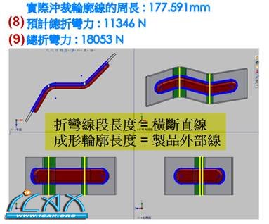

第三部分(图15)
预测总折弯(成形)力:
于制品模型上实行[工站展开]指令,使用作成之展开特征(FEATURE)
以简易计算方式算出的折弯荷重值之合计。※因为简易计算之故,计算速度较快,这里仅为参考值程度。
总折弯力:
由实际作成的折弯/成形冲头计算出之折弯/成形荷重值之合计。
折弯荷重=补正系数/3×折弯线长度×板厚×引伸强度
※补正系数=[折弯/成形冲头作成]指令之「系数C」
成形荷重=摩擦系数×成形轮郭长度×板厚×引伸强度
※摩擦系数= [折弯/成形冲头作成]指令之「系数A」
图15

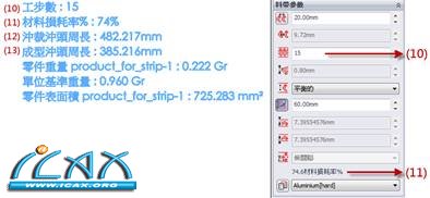

第四部份(图16)
工站数:于[料带作成/编辑]指令设定之工站数。
材料损耗率:对材料而言与制品无关之部分(废弃部分)的比例。
下料冲头周长:料带上之下料冲头的切刃周长合计。
成形冲头周长:料带上之折弯/成形冲头的轮廓周长合计。

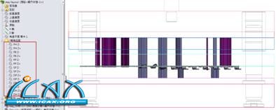

完成长宽设定的料带就可以先建立模座来对应,插入模座后料带会有各个模板信息(图18),在特征树上会有每个模板的替代基准面,可在此处建立冲头、折弯、下模、固定键、入子等,由于有了模板对应所以会自动算出长度与放置在对应高度上。
这些基准面会与模座组合件档案连动,当模座模板厚度与形式有更改,皆可反映到料带组合件上。以上为CGS料带设计的介绍。
