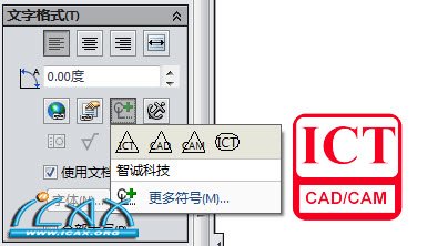

不同环境及版本的SolidWorks符号库文件会有所区别,这里以SolidWorks2014/ win7 x64环境为例,符号库位置位于C:\ProgramData\SolidWorks\SolidWorks2014\lang\chinese-simplified\gtol.sym
使用记事本编辑gtol.sym文件
打开文件以后我们会看到一堆代码,对应的代码含义请仔细研读以下部分的描述,都是文字类的注解,可能会有点枯燥,还需耐下心来研究下:
创建一个新库格式如下:
#<Nameof library>,<Description of library>
*<Nameof symbol>,<Description of symbol>
#库名称,库描述
*符号块名称,符号块描述

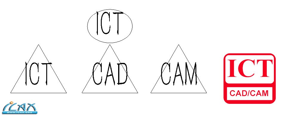

实战练习:
1. 在三角形中显示ICT
剖析:由于没有空心的三角形定义方式,我们可以通过三条直线组合成三角形
2  创建一个新的用户库
#ICT,智诚科技
*三角ICT,三角ICT
2  使用线性代码组合三角形
A,LINE0,1.16,1,-0.58
A,LINE0,1.16,-1,-0.58
A,LINE1,-0.58,-1,-0.58
2  使用文本代码生成文本
A,TEXT0,0,ICT
测试下效果吧:(以上代码中没有椭圆的格式,大家也可以想想如何构造出椭圆的符号库)
