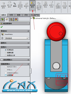

方法一:
使用移动零部件命令,选择要更改的配置即可:

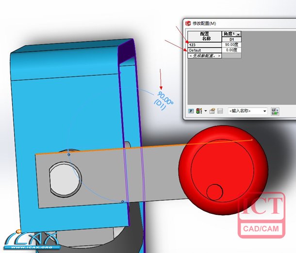

方法二:
通过添加配合,同时用配置设置配合的具体数值:
