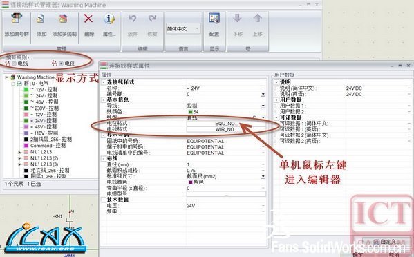

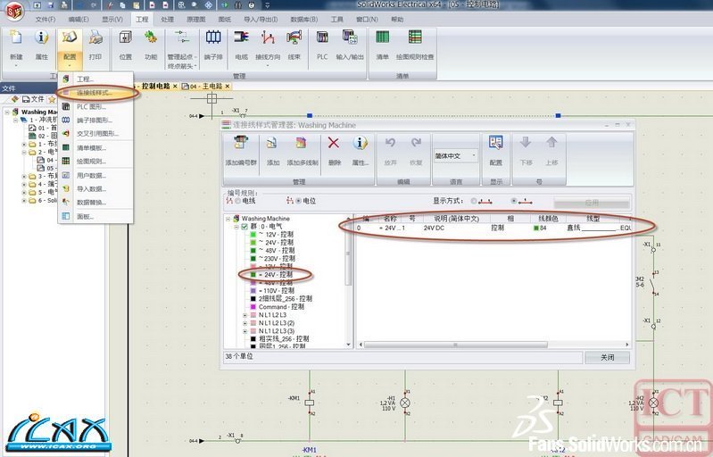

1.比如说设定直流24V的线该需要怎样的编号规则,那么就应该选择对应的线型。(所有的线号都是根据选择的线型而不同的,如果多种不同线型需要同一规则,只需要定义这些线型应用相同的规则即可)
2.编号规则是可以通过电线及电位2种方式显示的,方式如图解,一般我们会按照电位去显示,即相同电位应用同一线号。

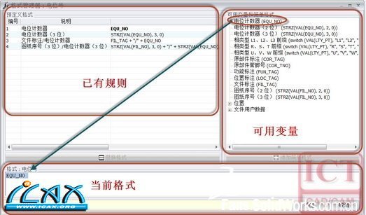

3.在格式编辑器中,鼠标双击可用变量或者已有规则,可直接将变量应用到当前格式中去,并且变量之间会自动产生“+”相互连接,这里比如选择“电位计数器”的格式,那么代表编号规则就是普通的1、2、3、4………。

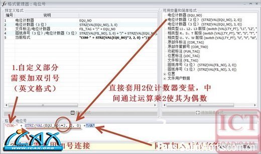

4.如果可用变量中没有我们需要应用的,并且需要应用一些符号的时候,我们可以按照自己的规则和已有变量去组合当前编号规则,并且变量可以进行一些运算。

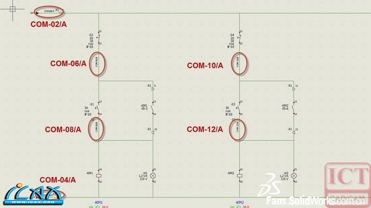

比如以格式为“COM-02/A、COM-04/A、COM-06/A、COM-08/A………”编号
所以,通过添加字符、使用已有变量和运算组合的方式,我们就可以轻松定义自己需要的编号规则。
