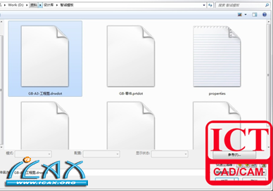

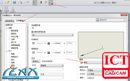

打开我们需要更改的工程图模板,并进入文档属性设置中,此时我们发现在注解和尺寸的菜单下都能发现图层的选项,在solidworks里图层是指定线条的显示状态、线色、线粗和线条样式。如此我们可以新增一个图层以改变标注的颜色。

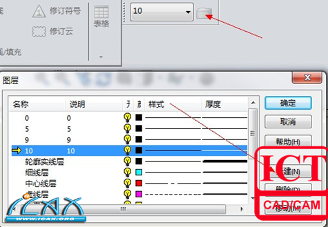

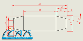

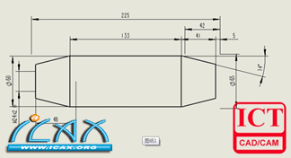

新建一个图层,然后把要更改的切换到对应的图层上,即可:
