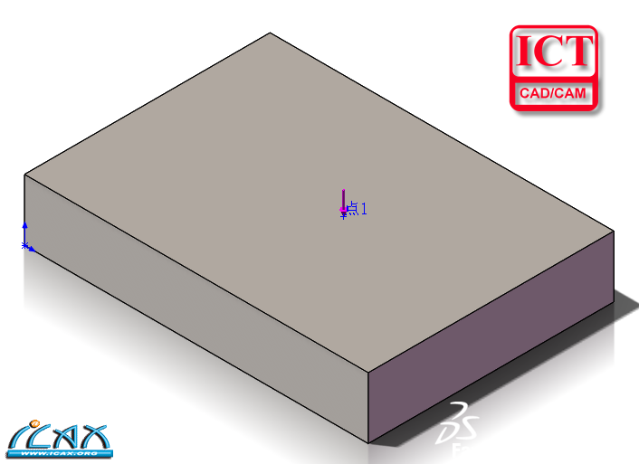

用一块很厚的钢板模拟刚性底座,将计算的重心加载在这块钢板上,在钢板的底面布置各个支撑点,求其支座反力,作为隔振器安装的数据依据。
3、具体分析流程:

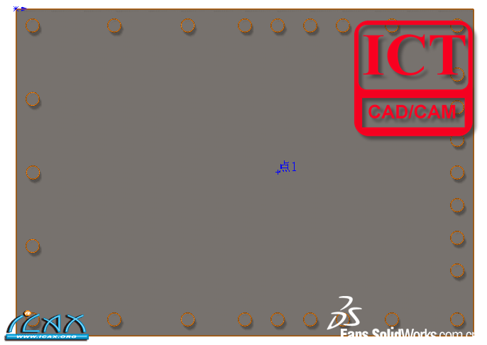

①按照实际底座尺寸,建立三维模型。注意在重心位置建立点,方便加载载荷;在支撑位置可以建立小凸台,方便计算支座反力。

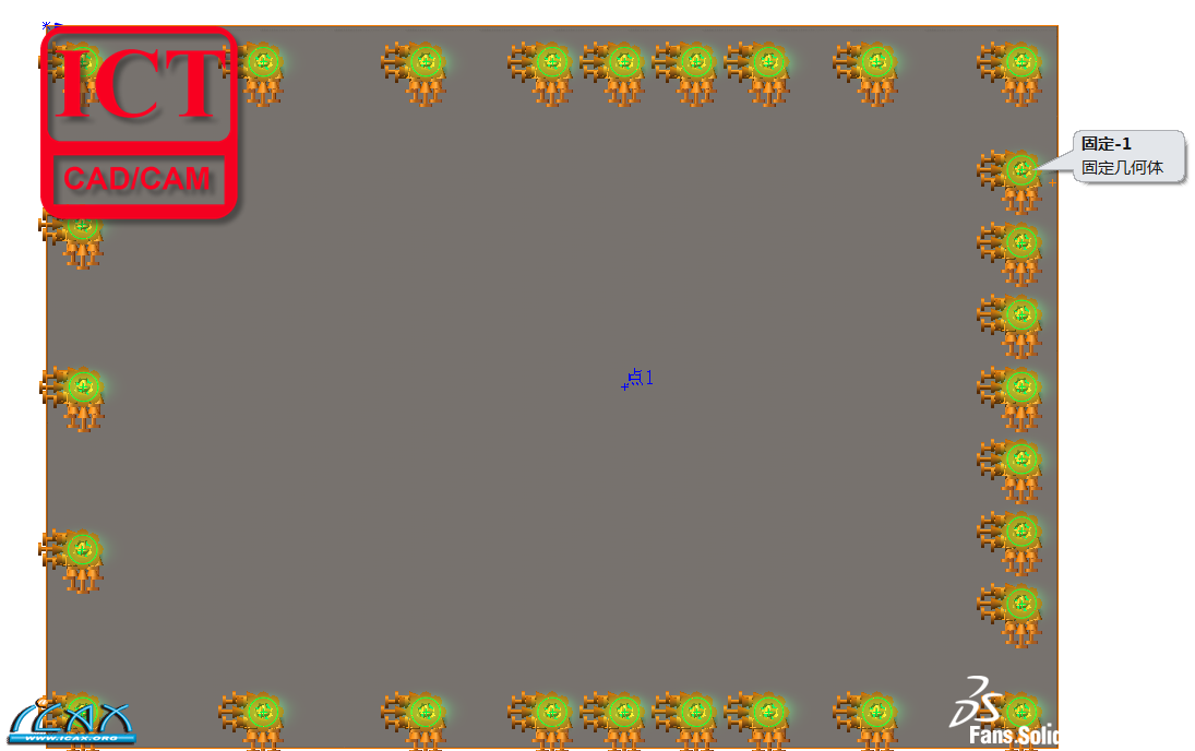

固定几何体
②        在Simulation中新建静态算例,夹具定义为:固定几何体,如图4所示。

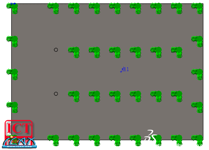

③        在重心点位置加载力
力加载

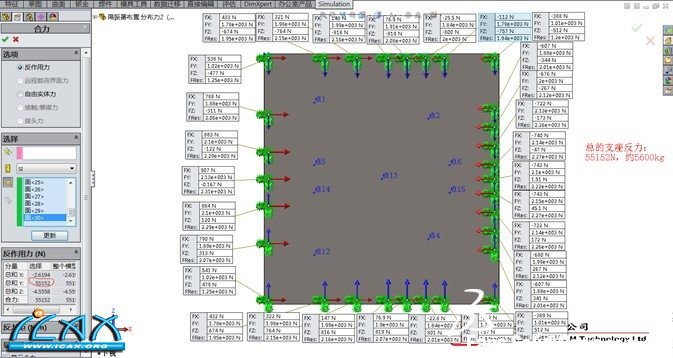

④        运行分析,右击结果,查看【列举合力】,点选支撑面查看布置的支座反力。如果不均匀或出现负值,调整支撑点布置,直到得到您满意的结果位置。
⑤        通过调整支撑点的位置,在图6的分析结果中,四个角上承载100Kg,其余隔振器承载在200Kg左右。
图6 各支撑点的支座反力
