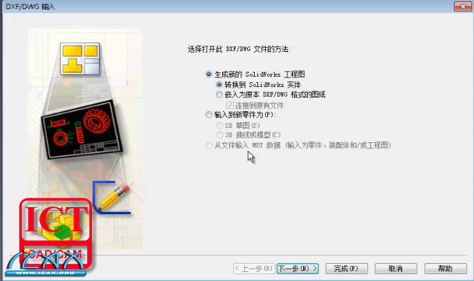

1.        借用原有数据 在SolidWorks中将原有的DWG文档打开、点击下一步

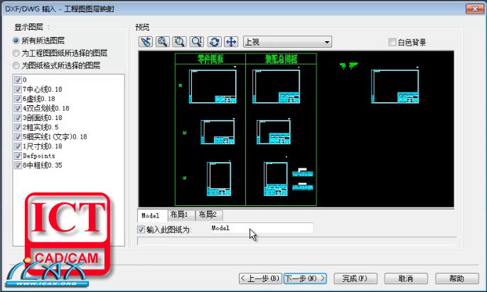

2.        过滤原有数据 在显示图层中选择“所有所选图层”,不需要的轮廓线可以将√去掉、点击下一步

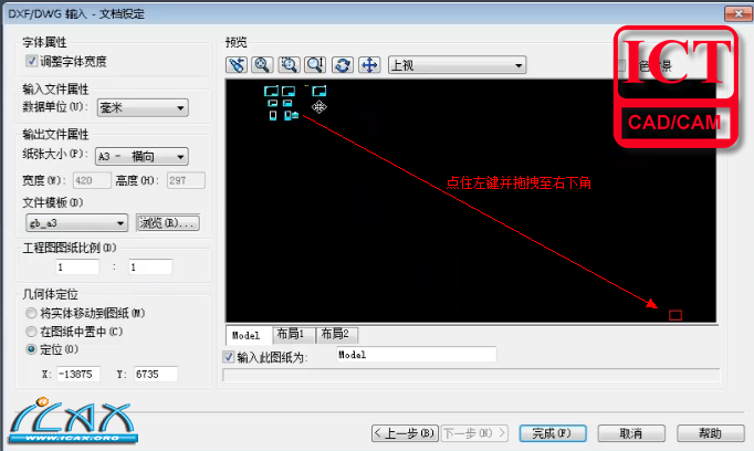

3.        预定义纸张大小 选择文件模版,预先设定好大小,减少操作量;并按照图中所示将窗口拖拽至右下角红色区域附近,点击完成。

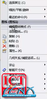

4.        正确方式线框所在位置 将线框和白色图纸对齐,在白色区域右键—编辑图纸格式,将线框放入“图纸格式”中,避免更改视图时将线框移动。

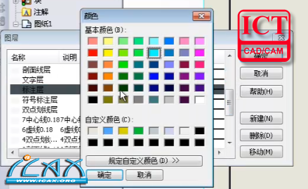

5.        设定图层、线型 如果线框颜色有差别,在图层设置中进行更改,并且将原先DWG文档中的块爆炸开。

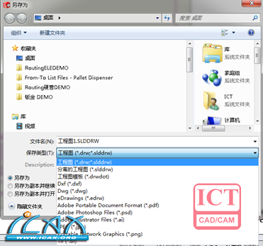

6.        保存模版 首先需要保存成模版格式,而不是工程图格式。
其次,保存的位置可以在任何文件夹内,但是必须在SW选项设定—文件位置—文件模版中加载。至此,一个基础的图框就已经完成了!至于如何连接文字属性,且听下回分解!
