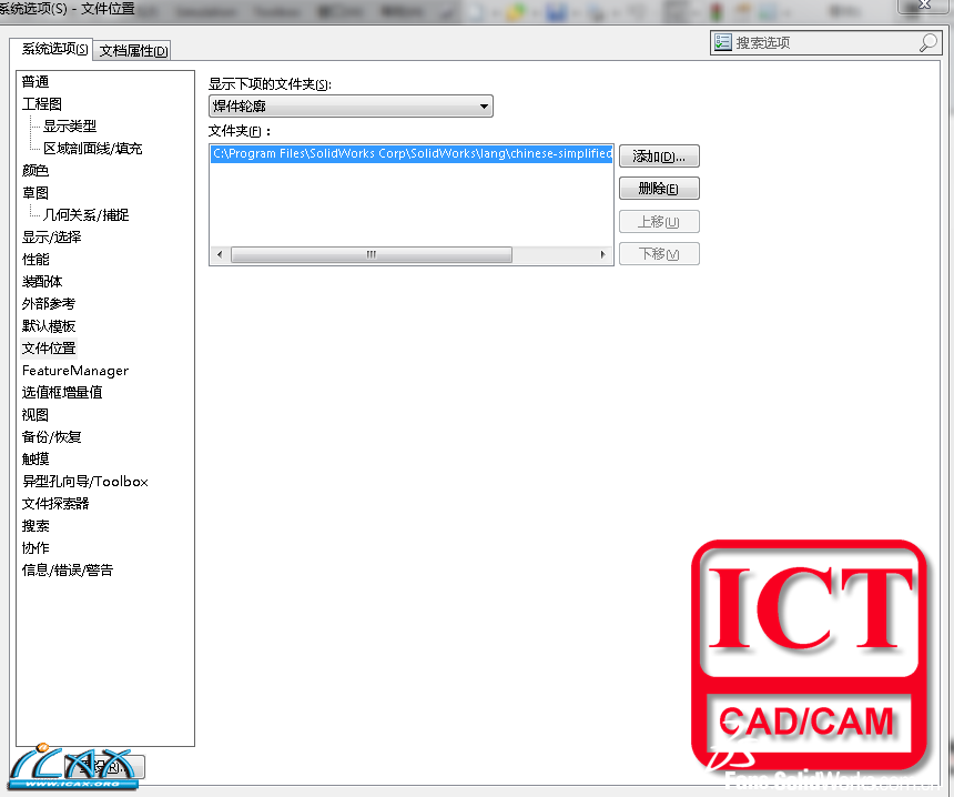

1.找出源文件位置
打开选项—文件位置—焊件轮廓,可以看到路径为Crogram FilesSOLIDWORKS CorpSolidWorkslangchinese-simplifiedweldment profiles

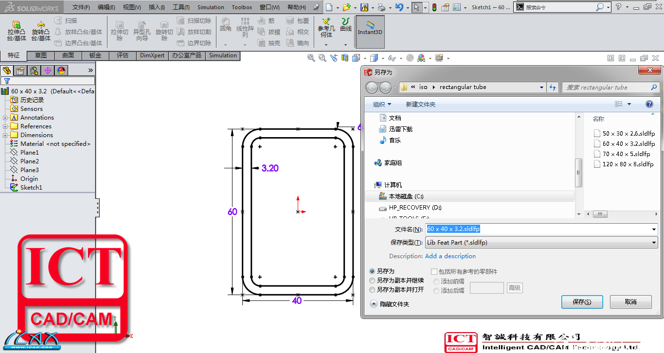

2.编辑源文件并保存
建议:打开已有的文件进行编辑、修改,编辑过程使用的是草图编辑,所以不多做解释了。
3.回到刚才第一步的选项中,点击添加新建立的模版文件夹,点击确定即可。
