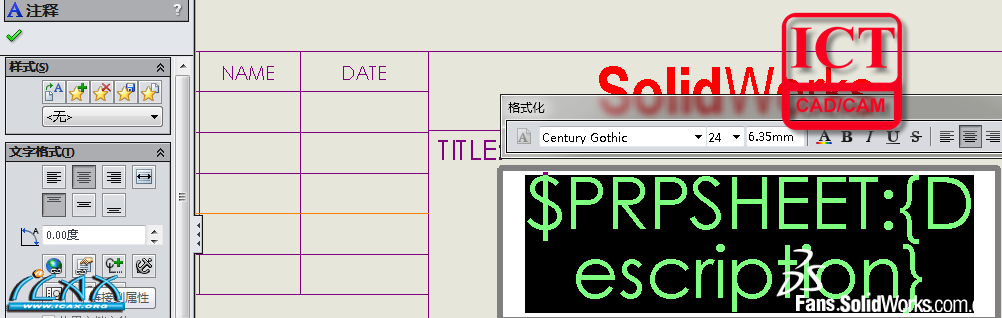

1.打开已有模版,进入“编辑图纸格式”,添加文字并点击链接到属性。

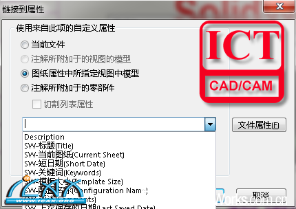

2. 选择所需属性 使用“模型”的属性链接到文字。

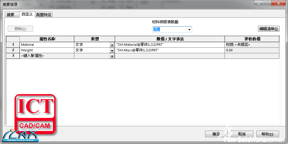

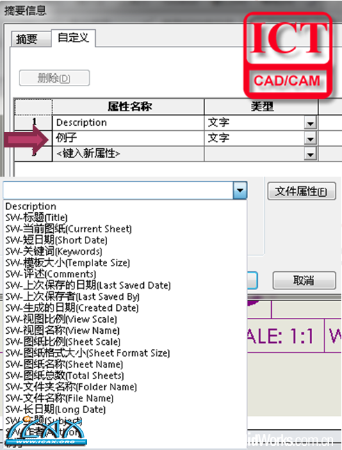

如果所需属性在SW默认选择中没有,则点击文件属性进行添加(注:属性名称需要和零件中的属性名称一样,才可以链接上),然后就能在下拉菜单中找到选项了。
3.  在零件中设置属性 当工程图模版中的属性已经设定完后,并不意味着已经可以使用,需要在零件中也对应设定好属性,工程图中才能够顺利读取。打开零件—文件—属性进行添加即可。甚至我们可以利用零件模版或者属性编辑卡进行快捷属性添加,个中详情下回分解!
