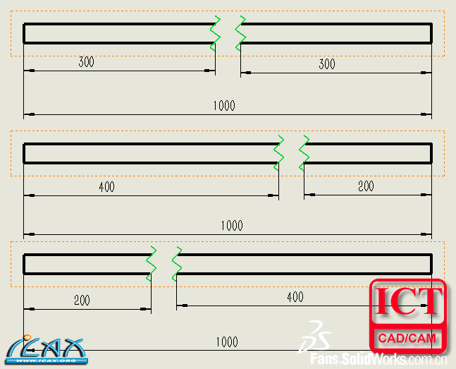

在工程图中,当遇到多张断裂视图时,如果不控制折断视图的位置,我们的工程图就会出现长短不一、参差不齐的现象,显得很不美观。我们知道在SolidWorks中创建断裂视图时,可以选择缝隙大小和折断样式,但具体折断线的位置如何控制呢?请看下文的技巧方法:
  技巧方法:

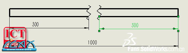

1、统一折断线的缝隙大小,比如都为10mm

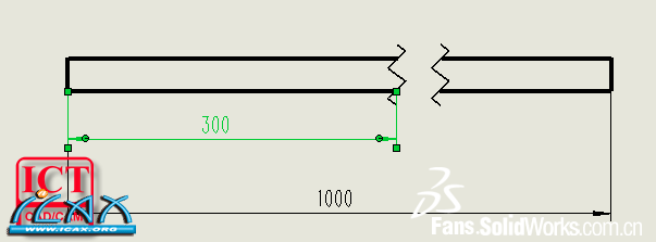

2、以某个基准为参考,对第一根折断线进行尺寸标注
3、再对第二根折断线进行尺寸标注

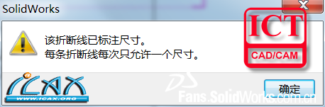

注意:每根折断线只能标注一个尺寸,当重复标注时SolidWorks会弹出错误。
4、多张断裂视图控制好折断线位置如下:
