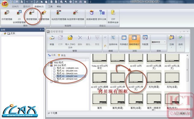

1.打开数据库下的图框管理器,我们可以看到一些不同的标准在这里,比如ANSI/ISO,软件已经自带了多种标准图框供我们选择,所以一般情况下我们无需去从0开始建立,可以直接选择对应的图框编辑或者直接拷贝现有图框然后进行定制.比如这里我们复制IS0 A3 5行10列中文这个图框,然后粘贴于此.

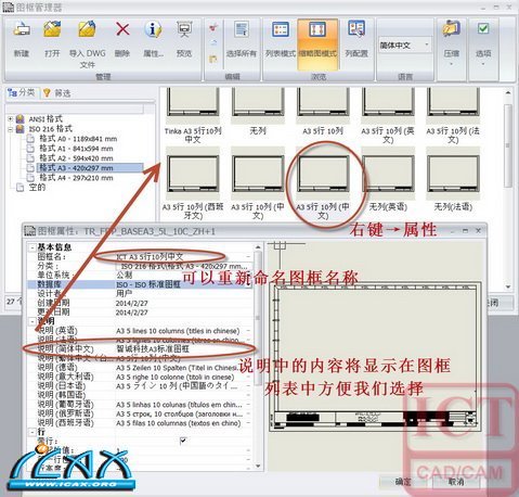

2.右键选择图框属性进入编辑,可以更改图框名称和说明等(说明里的内容会显示在图框列表中方便我们查找选择),其他参数根据自己需要更改,然后确定.

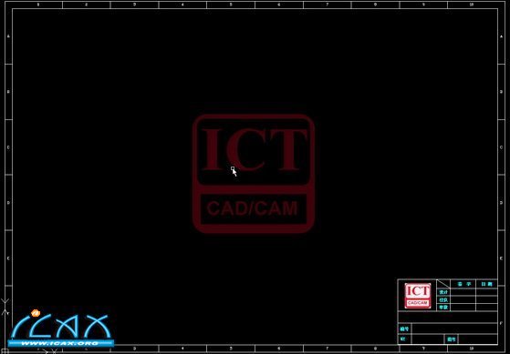

3.双击打开图框进入编辑,首先根据自己公司的图框进行图形的调整.删除所有的变量内容,通过绘图栏的工具修改图框,包括插入文字/图片以及图形绘制等.(也可以直接导入DWG格式文件)

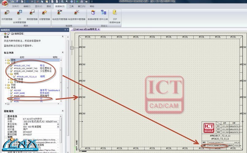

4.在右边标注列表中双击对应的内容插入到相应的位置,包括行/列,工程属性,图纸连接内容等,注意调整显示位置(左、右、居中等)。(如果需要的行列数需要自定义,那么根据图框的尺寸进行区域的划分在对应的区域插入变量会自动显示对应区域的行/列数字)插入后左边的标注会高亮显示。

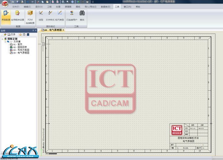

5.退出保存,在工程中替换图框。

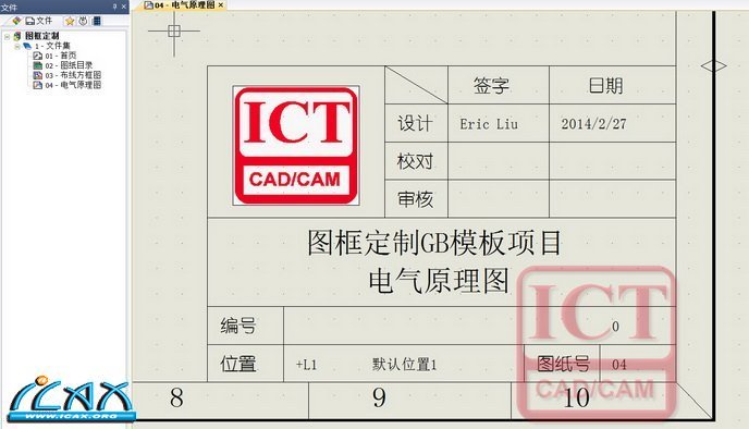

6.图框中就会自动实时关联工程设置的属性内容。(如下图)
