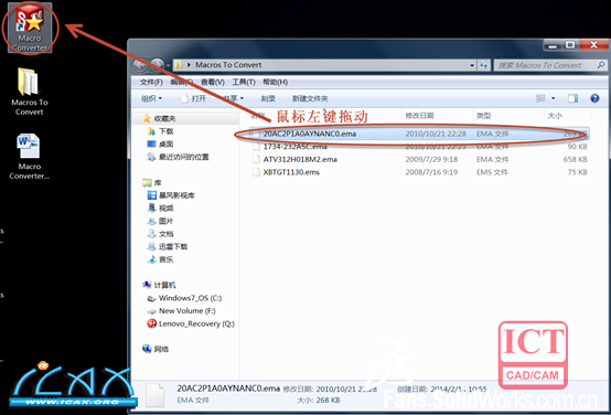

2.直接将ema、ems等格式文件拖到Macro_Converter上

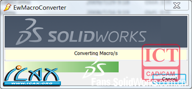

3.正在转换
