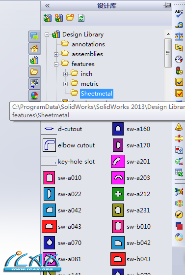

SW很多库文件具有强大的作用,使用得当可以提高我们的工作效率,本文要讨论的是如何使用SW设计库里的成形孔切除工具(这个名称本文私自定义,可能大家还有其他叫法),具体位置如图。
SW软件目录Sheetmetal目录下自带的成形孔工具可能不一定是大家所经常使用的,相信使用SW软件的各位都分布在各行各业,但是在产品设计或者自动化设备设计过程中,基于使用一些标准品,对应的安装孔位应该有统一标准。特别是对于某个行业或者具体到某个公司内部的制作标准应该有统一标准。本文的目的就是和大家一切来探讨这些常用标准品的开孔和使用方法。

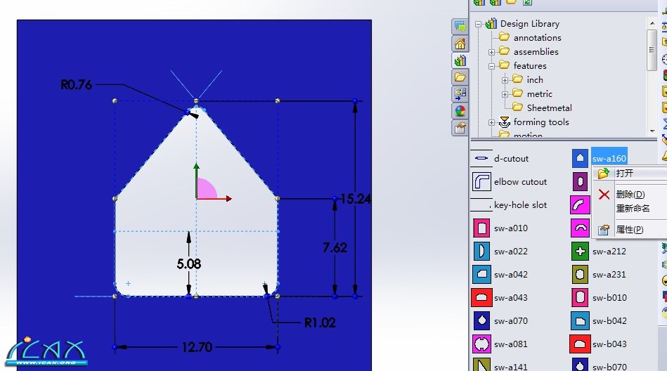

第一步:打开一个成形孔切除工具,可以从目录里任意选择一个,右键单击,选择打开。

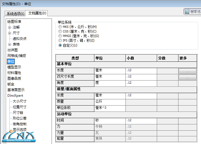

第二步:库文件里的成型工具单位是英寸,我们要修改成自己习惯的国标毫米。
1.使用菜单流的朋友按“工具”——“选项”——“文档属性”——选择“文档属性”选项卡——在列表里选择“单位”——“单位系统”选择“自定义”操作,然后修改长度为毫米,修改重量为公斤。
2. 使用图标流的朋友按选项按钮.png里面最后一个按钮,其他操作步骤如(1)

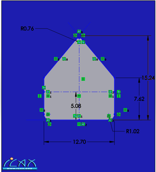

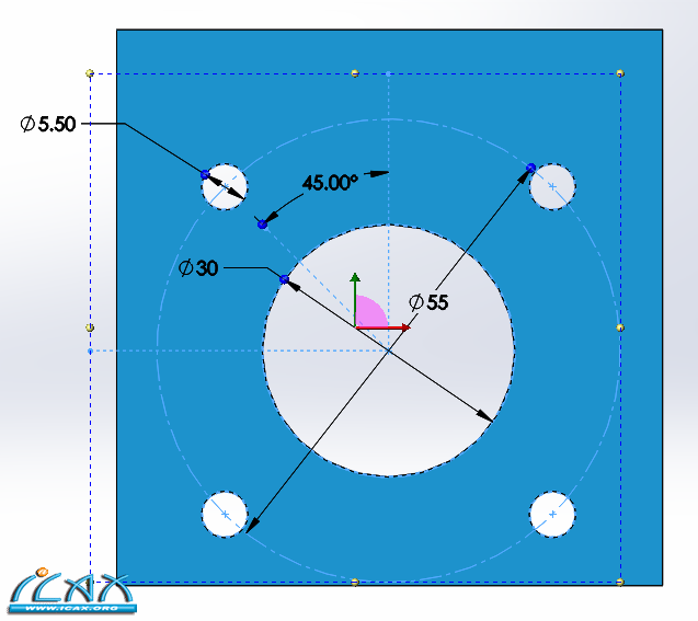

第三步:修改原有为需要的图形。本文实例是一个警示灯塔的开孔。建好草图,另存为自己想要的名字如“警示灯塔开孔”。

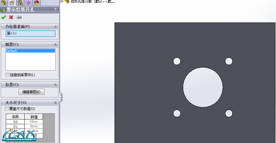

第四步:使用成形孔切除工具。此开孔工具不是必须使用在钣金零件上,其他板状(片状)零件上均可使用。使用方法为:点开设计库中“钣金开孔工具”,从列表中将“警示灯塔开孔”直接拖放到需要开孔的板状零件表面即可,然后根据设计需要定义好开孔的位置。在此过程中如果先选择了零件的基准面则不会提示选择安置面,如果先拖动“警示灯塔开孔”,则会提示要求选择一个基准面。
